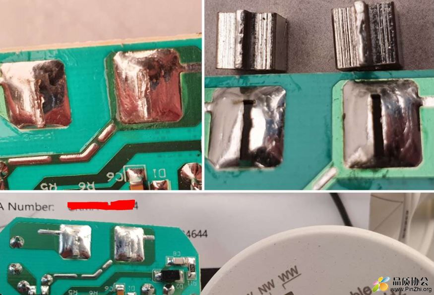

PCBA上面焊接端子偶尔出现脱落,收到几起客户投诉了,年销售10万,估计有5起。查了下,说主要是根据焊接面积判定,请问贵公司一般怎么评估焊接端子的可靠性呢?扭力?拉力?推力,欢迎大家交流探讨下,最好有案例分享。谢谢!

建议做下切片分析 是什么原因导致的  温度过高还是其他参数的影响   检测你能检多少?

也可以做以下X-RAY测试,看看焊接面的气泡大不大

分析不良品找原因

用推拉力计
