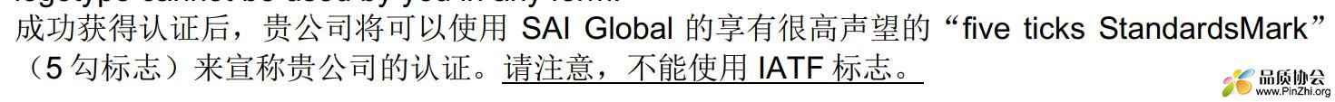

各位大神,请教个问题。我公司找SAI进行认证16949,为什么合同里面写的不能用IATF标识?

这个可以,IATF     和IATF16949:2016    是两个概念

IATF标志只能使用在证书上,并且要和机构信息一同出现。
企业宣传应该用完整的证书,产品和包装,以及其他宣传场景中不能单独使用IATF的标志

IATF标志使用在证书以外的地方,按照导则5.3.1这是被禁止的,要开出不符合整改要求
