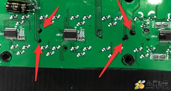

产品:LED直插模组
品质异常:PCB个别过孔塞孔不良,导致灌封胶流入到背面(看附图),且有些位置的胶会发硬,有些又是软的(正常的灌封胶是老化后干了也是软的),在IC位置的就惨了,导致IC虚焊
原因:现还在分析中,不明真相。

发表于 2021-3-19 09:02:44 | 显示全部楼层
环氧胶配比不对

发表于 2021-3-19 09:45:59 | 显示全部楼层
IC都贴上焊好了,哪来的虚焊啊

发表于 2021-3-19 10:05:47 | 显示全部楼层
虚焊是虚焊,pcb功能问题找元器件和焊接的问题,环氧胶不固化就是配比问题

灌封胶,A组份为灰黑色粘稠树脂,B组份为微黄色透明液体固化剂,两种配比使用

配比没有问题,正面灯板面的胶都是软的,就是小孔漏过来的才有些是硬,有些又不会
