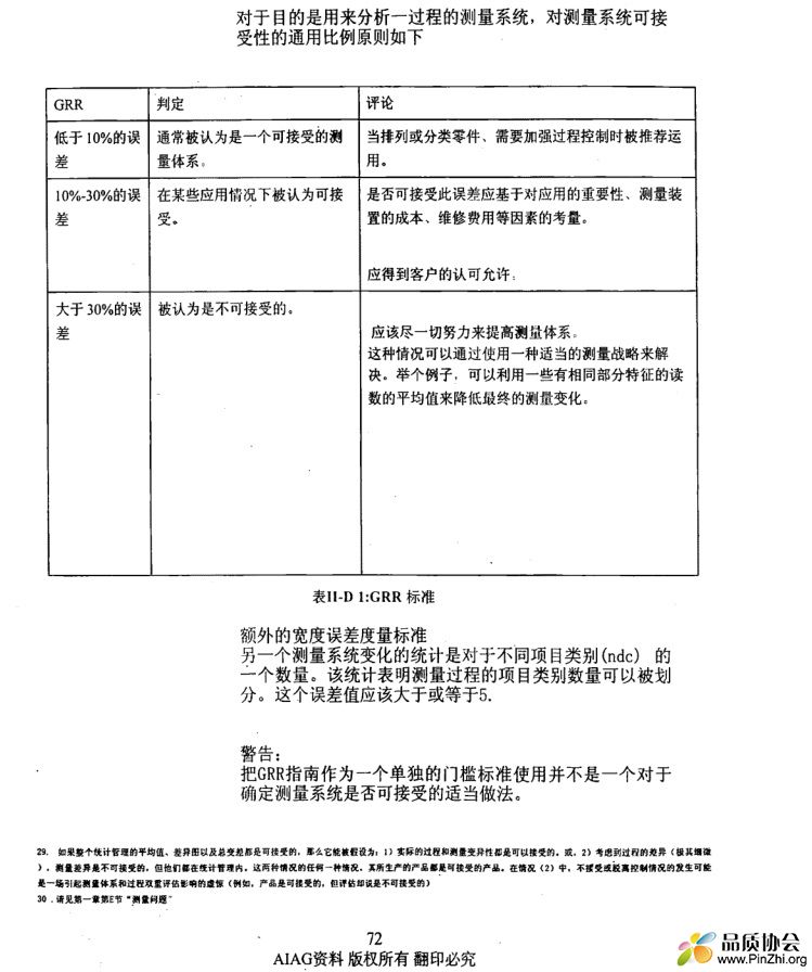

发表于 2021-3-19 09:34:01 | 显示全部楼层
小于10%,可接受;
10%~30%,需改进,需要做改善计划和动作,最终达到10%以下
30%以上不接受。。
不光是汽车产品,若需要做MSA,什么产品都按一样的标准

发表于 2021-3-19 10:46:30 | 显示全部楼层
10%-30%是否可以接受此误差基于对应用的重要性、测量装置的成本、维修费用等因素的考量。应得到客户的认可允许。

发表于 2021-3-19 13:47:23 | 显示全部楼层
小于10%,可接受;
30%以上不接受;
量具分辨率NDC:大于等于5(计算公式:1.41×PV/R&R)
零件变差与测量系统变差的比值,这个比值越大,则说明整个观测结果,测量系统稳定性越好,即该测量系统对测量结果的影响较小。
