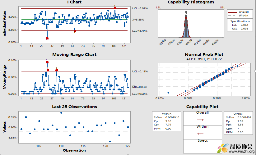

如图中,是某一数据的统计分析。从控制图中,过程未到达稳定状态。采用PPK分析。现在PPK远大于1.67
请问该如何理解这个情况,后续该如何操作?

脱离开  基本产品/工艺信息(历史经验)    只看数据的话    很多东西说不清的
批间如果原料差异    结果输出也显示批间差异       批间单值 基本上没有太多运用控制图意义
只能得出输出控制,并没细节到每一批   都控制到很精确的值
另外   两种可能   公差太宽/控制过度
控制波动 基本上  也就那么水平  只是公差太宽  显示着能力很高
控制过度 很多谈不上   因为这种样子的输出,主要依靠机器控制,而国产设备也就这样,再加上细节控制并未达到  根据来料微控(工艺细节,规程或人控部分)      甚至实际操作时    其实目标就只是不超公差,至于目标均值细节控制  貌似并未规定

这个看着是比率的东西 怎么用I-MR图 你这个是什么数据呀?

“过程未达到稳定”和“PPK达标”中的USL和LSL是差很多的

不知道你的是什么测量设备
因为精度太高,波动大点就容易造成看上去的“过程不稳定”
还是研究超差的测量数据吧
