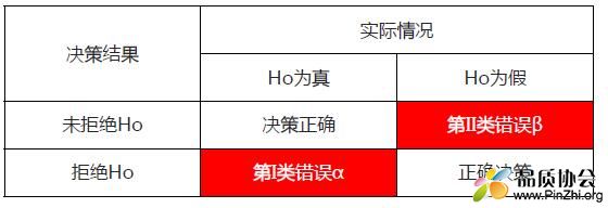

假设检验的第一类错误和第二类错误如何理解?

给你一个比较不错的东西
简单点说     发生的可能性
I类错误    拒真
II类错误   纳伪

假设检验的应用原理就是小概率事件不会发生,或者说不值得去投入资源改善。
一般我们把我们实验想要得到的结果定为H1,反之为H0。
