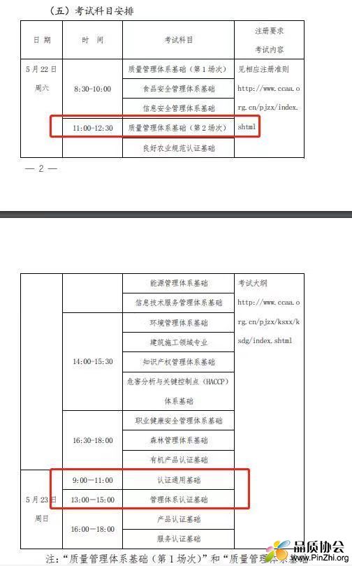

QMS注册实习审核员 需要考三门了吗。。。红圈圈的三个科目   有懂得兄弟没

发表于 2021-3-24 16:49:04 | 显示全部楼层
《管理体系审核员  注册准则  (第 1 版第 3 次修订)》文件编号:CCAA-101  发布日期:2021 年 2 月 25 日
实施日期:2021 年 4 月 1 日
摘抄正式文件中  章节“2.6 考试要求”可以看出,
注册“实习审核员”只要通过2门考试(质量管理体系基础+认证通用基础);
注册“审核员”需通过3门,需在(质量管理体系基础+认证通用基础)的基础上再增加1门考试(管理体系认证基础)
2.6 考试要求
2.6.1 实习审核员申请人考试
实习审核员申请人应在申请注册前 5 年内通过 CCAA 统一组织的“认证通用基础”考试,且在
申请注册前 3 年内通过 CCAA 统一组织的“相应认证领域基础”考试。
2.6.2 审核员申请人考试
审核员申请人应在申请注册前 3 年内通过 CCAA 统一组织的“管理体系认证基础”考试。

发表于 2021-3-24 14:33:44 | 显示全部楼层
要成为正式审核员是要考三门

 楼主| 发表于 2021-3-24 14:36:55 | 显示全部楼层
Norman 发表于 2021-3-24 14:33
要成为正式审核员是要考三门
以前是不是只要考两门....
