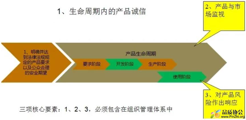

在大众的供应链系统中,一直要求供应商需要设立一个职位叫PSB,PSB是产品安全代表EN: Product Safety  Representative。

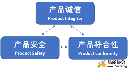

VDA也在2020年9月发布了中文版的PI产品诚信的红宝书,要求企业设立PSCR, PSCR是产品安全和符合性代表(Product Safety Conformity Representative ),把产品安全和符合性整合后叫PI。
那么PSB和PSCR是什么关系呢?区别是什么?为什么要设立这个岗位呢?
首先:PSCR是PSB的一个升级版内容。如上定义,PSCR是把产品安全和符合性整合后叫PI
其次,设立此PSCR的重要意义是什么呢?从最近几年汽车召回数据看,我们国家从2004年《缺陷汽车产品召回管理规定》实施以来,据相关统计数据显示,截至2020年9月底,中国已累计实施汽车召回2119次,召回缺陷车辆8010.2万辆,约占我国汽车保有量的30%。其中最近五年,年均召回汽车227次。因此,非常有必要设立人员对产品的安全和符合性进行管控。
第三,PSCR的主要工作内容是什么呢?我们可以从VDA的手册中找到论述。VDA从汽车全生命周期开始关注产品安全和符合性。如图:
总结,未来汽车四化(电动化、网联化、智能化、共享化)必然带来更多的安全和符合性问题,因此组织应尽快行动,设立PSCR进行管理产品安全和符合性,适应未来高质量发展的要求。
