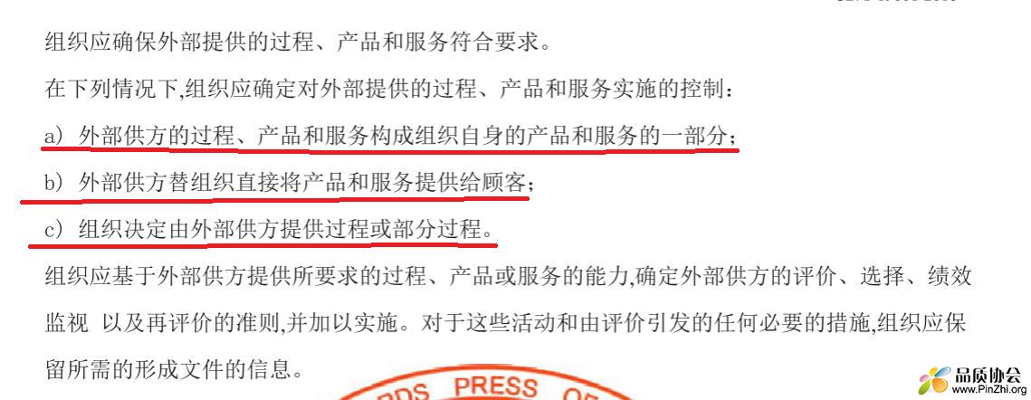

正在编写公司(制造型公司)的供应商质量管理程序,看标准发现,这个供应商是不是可以按照8.4条款(外部提供的过程、产品和服务的控制)管理?个人感觉一般编写的是不是都是按照8.4编写的,8.4要求为三种适用情况,是否可以理解为对生产型物料(消耗类的)供应商得控制要求,不包括生产过程中使用的工具、设备。
工具设备是不是应按照7.1.3来管理控制?
供应商质量管理是不是按照:
评价(潜在供应商选择,产品评价包括样件与小批量,现场审核)→选择(列入合格供应商名录)→绩效监视(批量供货的质量、交期、服务等情况评价)→再评价(根据绩效监视结果进行评价,分级管理,淘汰)→持续改进这几个步骤进行?请前辈多多指导这几个步骤如何施行及控制。
在流程图持续改进应该放在哪里?再评价之后还是绩效监视后面?

a)和c)中的过程有何区别?

a)组织外部供方包括原材料等形成产品或服务一部分的供应商(或称为生产商)
b)经销商与代理商(从供应商转手提供)
c)服务商(如将产品直接交付给经销商等客户的运输商、电器设备安装承包商),以及分包商(承包组织内生产或服务的一部分,如售后维修服务)
