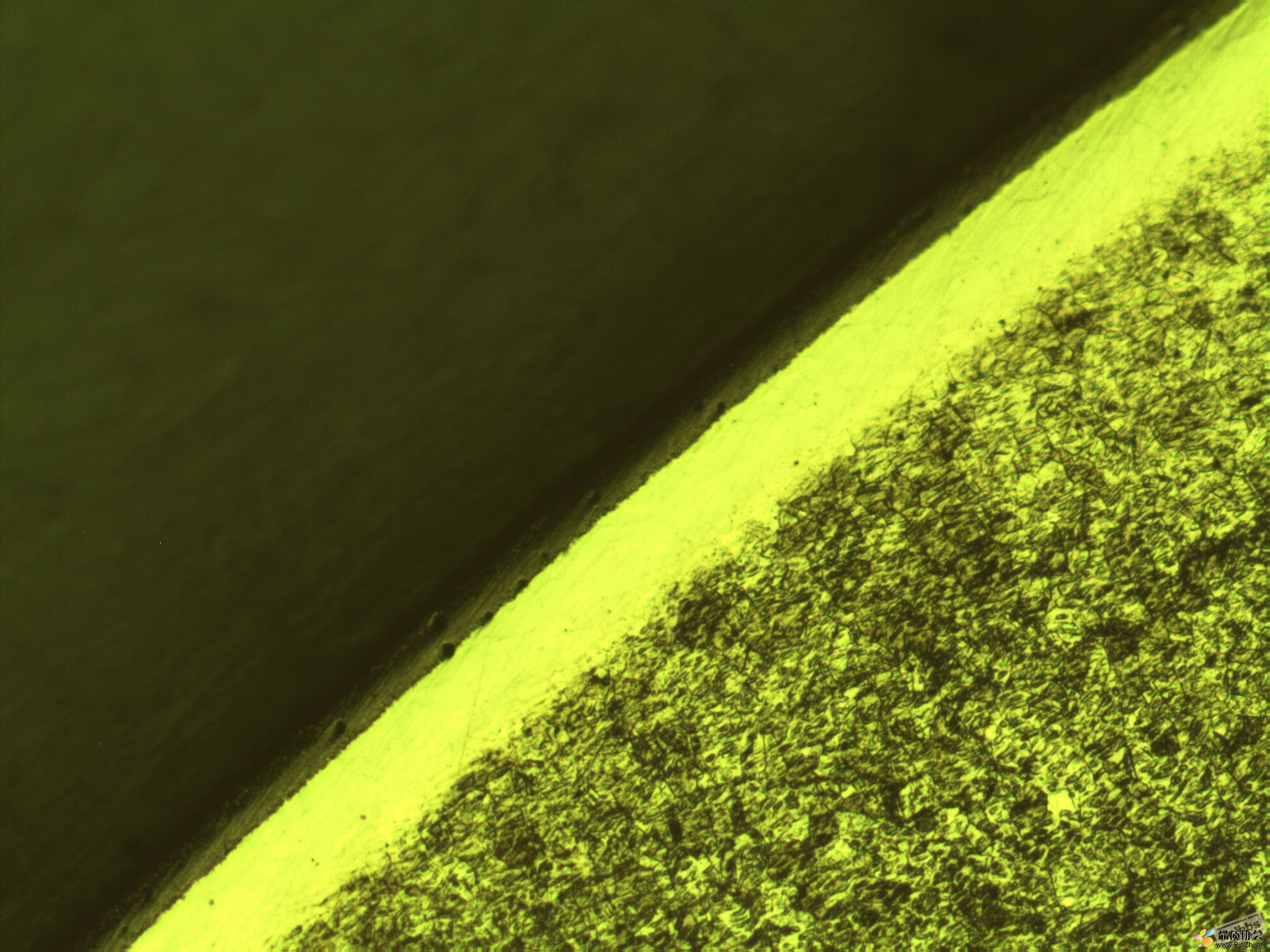

奥氏体不锈钢中的奥氏体相具有很好的热稳定性,淬火等热处理手段不能改善其硬度,传统的做法是在500℃以上进行渗氮或在800℃以上进行渗碳来大幅度提高奥氏体不锈钢的表面硬度,但耐腐蚀性急剧下降。
关键是在不降低奥氏体不锈钢耐蚀性的前提下对奥氏体不锈钢表面进行硬化,Kolsterising工艺解决这一瓶颈,核心内容是较低温度下,通过一定时间的气体渗碳处理来获得碳扩散强化层。主要特色是通过特殊的预处理方法去除奥氏体不锈钢表面的钝化层,并保证在整个渗碳处理过程中,其表面不生成新的钝化层。这种特殊的预处理方法至今还处于高度保密。
Parker Hannifin公司和Swagelok公司用这个工艺做产品做了很好。
寻找供应商与获得更多知识,热处理论坛有很多讨论贴。
欣赏一下
用Kolsterising工艺做的316不锈钢渗碳
顾

Kolsterising是欧洲Bodycote的一个专利热处理工艺, 不锈钢进行表面低温扩散渗碳处理, 特别是奥氏体不锈钢,
经过处理以后可以在金属表面获得大约1000-1200HV的深度大约几十个微米的高硬度层, 而且还能基本保持原来的耐腐蚀性能和光亮程度. 可惜的是, 到目前没有在中国进行生产. 如果楼主的客户要求严格按照图纸生产, 那么只能和Bodycote中国联系, 外协到国外生产, 不过费用和时间就比较高了. 如果不是很严格而且客户允许或者默许的话, 在深圳有大约可以代替的, 他们估计是离子渗碳. 硬度和光亮度都相似.
