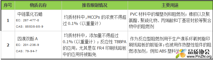

    近期, Oeko-Institut e.V.发布了Pack 15最终评估报告,推荐将中链氯化石蜡(MCCPs)和四溴双酚A(TBBPA)两项有害物质纳入欧盟RoHS指令附件II限制物质清单中,推荐理由主要是这两种物质对工人、消费者以及环境存在重大暴露危害的风险,后期欧盟委员会将参考报告中的推荐建议作出最后决定。

欧盟RoHS或将MCCPs和TBBPA纳入限制物质清单
