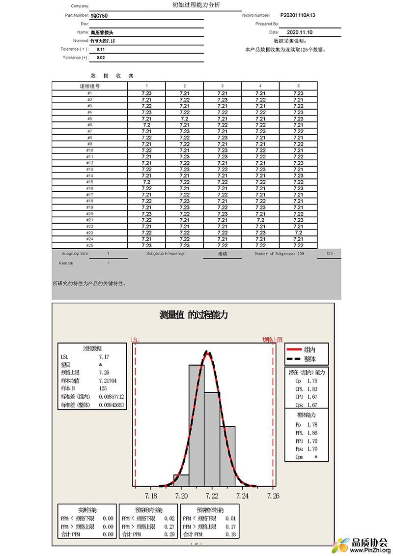

过程分析已经做出来了,但是需要一份详细的报告单,不知道怎么导。如图这样的的报表是怎么做出来的,是Minitab导出来的吗。这张报告单是一体的,上面是数据,下面是minitab分析出的图。这样的报表能从Minitab里导出吗,还是要手工再做或其它什么工具生成的

就中间那张图是,其他还没有导出来过
