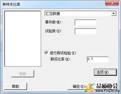

一个产品上次生产良率只有70%,后来更换密封圈后良率达到90%, 是否还需要做假设检验? 用双样本T假设检验?

看图    你做了几个啊

使用单样本比率检验我来试试看
