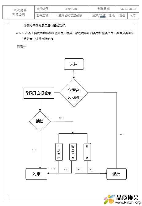

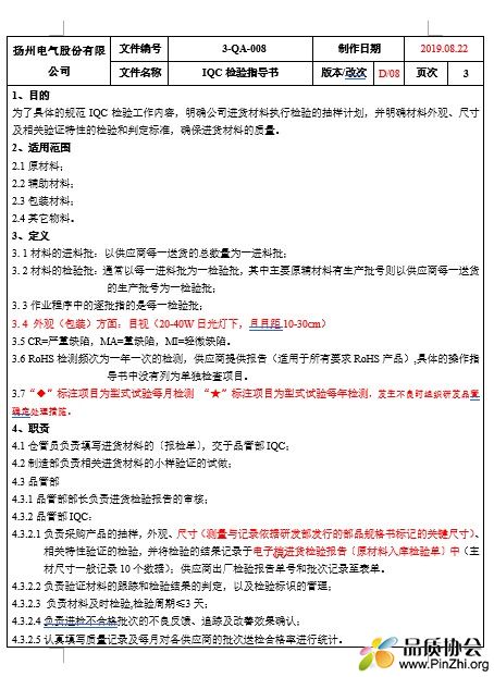

给大家分享一套完整的IQC进料检验规范+IQC作业指导书
自己编制的,都是工作的一点心血,文档是可编辑版本,分享给需要使用的朋友。
1.进料检验规范

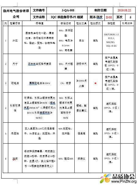

2,检验指导书
希望给各位带来工作上的方便
检验指导书.zip
