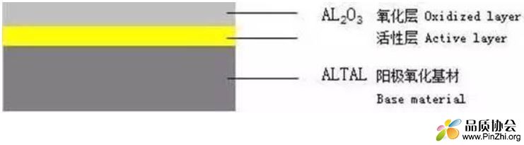

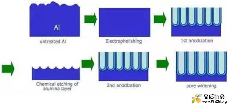

阳极氧化(anodic oxidation),金属或合金的电化学氧化。铝及其合金在相应的电解液和特定的工艺条件下,由于外加电流的作用下,在铝制品(阳极)上形成一层氧化膜的过程。阳极氧化如果没有特别指明,通常是指硫酸阳极氧化。
为了克服铝合金表面硬度、耐磨损性等方面的缺陷,扩大应用范围,延长使用寿命,表面处理技术成为铝合金使用中不可缺少的一环,而阳极氧化技术是目前应用最广且最成功的。

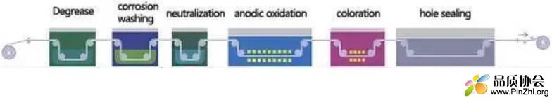

工艺流程:
工艺流程
工艺流程
单色、渐变色:抛光/喷砂/拉丝→除油→阳极氧化→中和→染色→封孔→烘干
双色:
①抛光/喷砂/拉丝→除油→遮蔽→阳极氧化1→阳极氧化2 →封孔→烘干
②抛光/喷砂/拉丝→除油→阳极氧化1 →镭雕→阳极氧化2 →封孔→烘干

铝合金的突出特点是密度小,强度高,对其表面进行阳极氧化处理后更能加强其功能性及装饰性。阳极氧化可以实现除白以外的任何颜色,还可通过遮蔽或去除部分氧化层实现双色阳极氧化。目前已经实现无镍封孔,满足欧、美等国家对无镍的要求。
