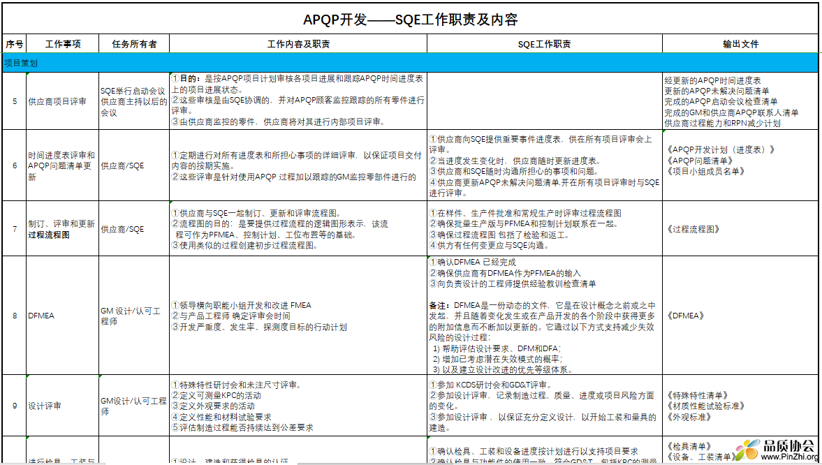

发表于 2021-4-30 09:56:44 | 显示全部楼层 |阅读模式
最近在梳理和整理供应商新品开发过程中,主要工作内容,输出文件及SQE的工作职责,以及各阶段的重点关注事项,如附件,请大家给点意见,是否需要做的更细,才能更快的掌握。
32
3763
3731

发表于 2021-4-30 13:17:40 | 显示全部楼层
依这种职责要求,一位SQE负责几家供应商合适?
77
127
44
广东省 东莞市 东莞市 塘厦镇
发表于 2021-4-30 14:25:12 | 显示全部楼层
建议一各SQE负责几家供应商相对来说会好点
207
4772
4557
 楼主| 发表于 2021-4-30 15:46:36 | 显示全部楼层
一般一个SQE负责2-3个项目,最多5家供应商
