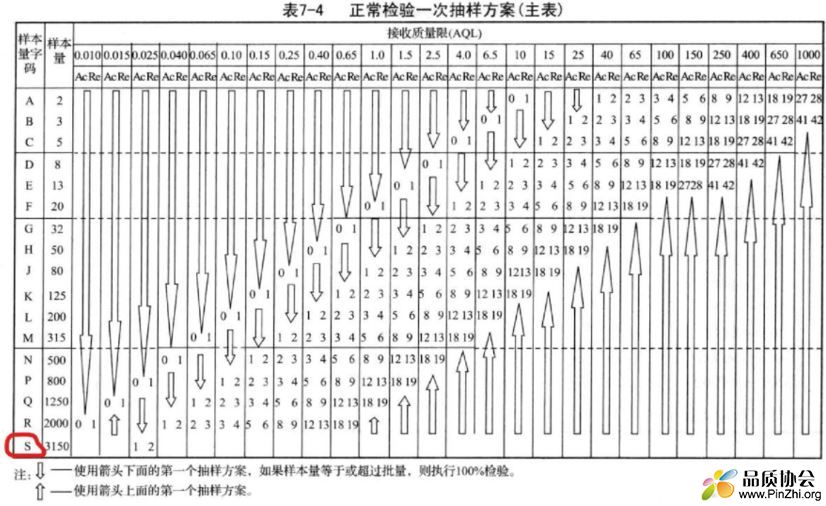

不知道大家有给有关注过以下这个问题,在我们的GB2828.1抽样标准里面,
样本量字码表,不管是特殊检验水平还是一般检验水平,都没有用到"S"的
字码表。如下图
可是到了正常检验一次抽样方案的时候,却出现了,''S''这个字码表,见下图:
GB2828.1抽样标准
GB2828.1抽样标准
不知道有没有人发现这个,我不能理解其中的含义,有大神知道的吗?

发表于 2021-5-11 11:34:04 | 显示全部楼层
你不说还真没注意,只有0.025一组AQL   检测对象应该是什么了不得的东西吧。。。
