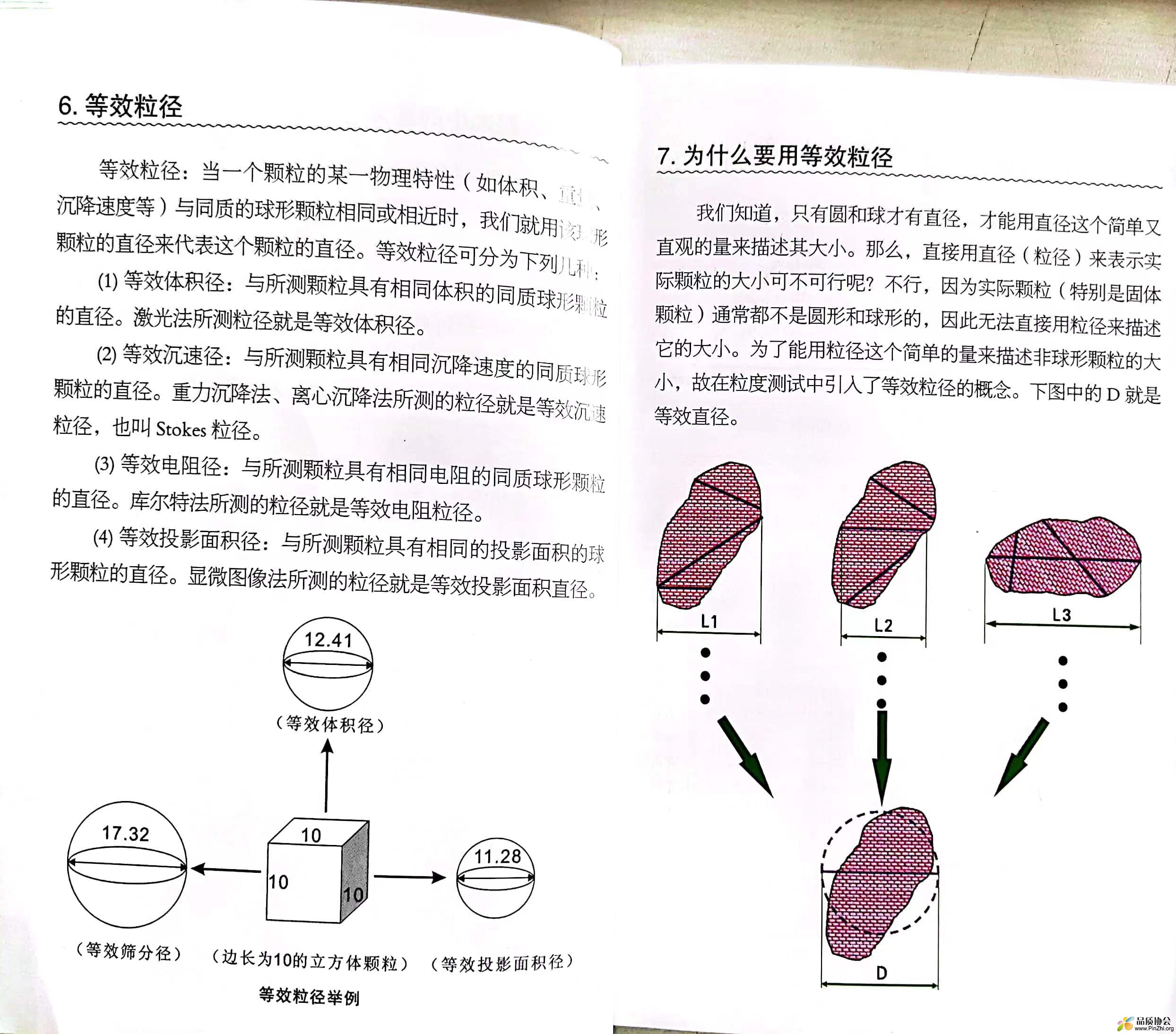

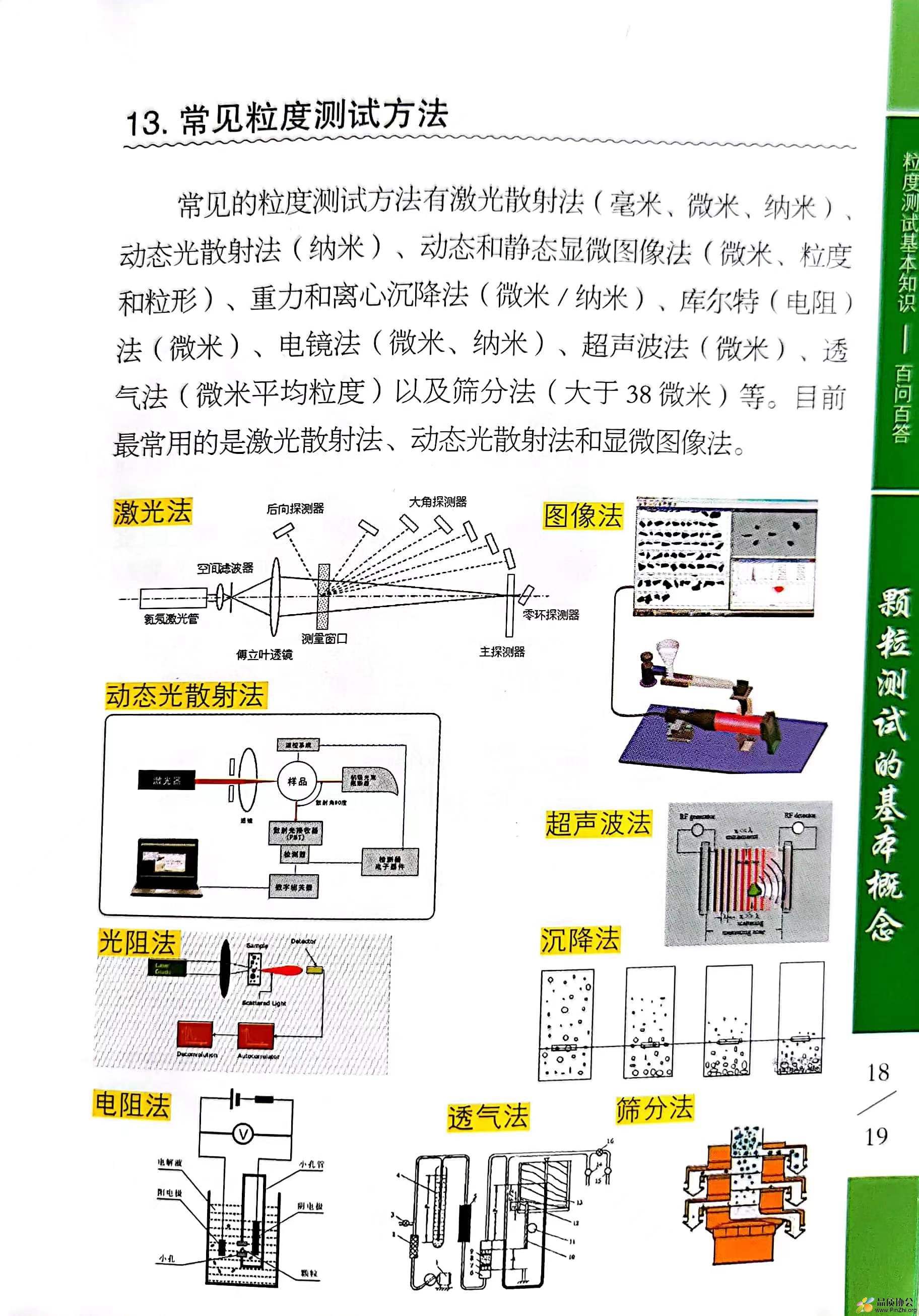

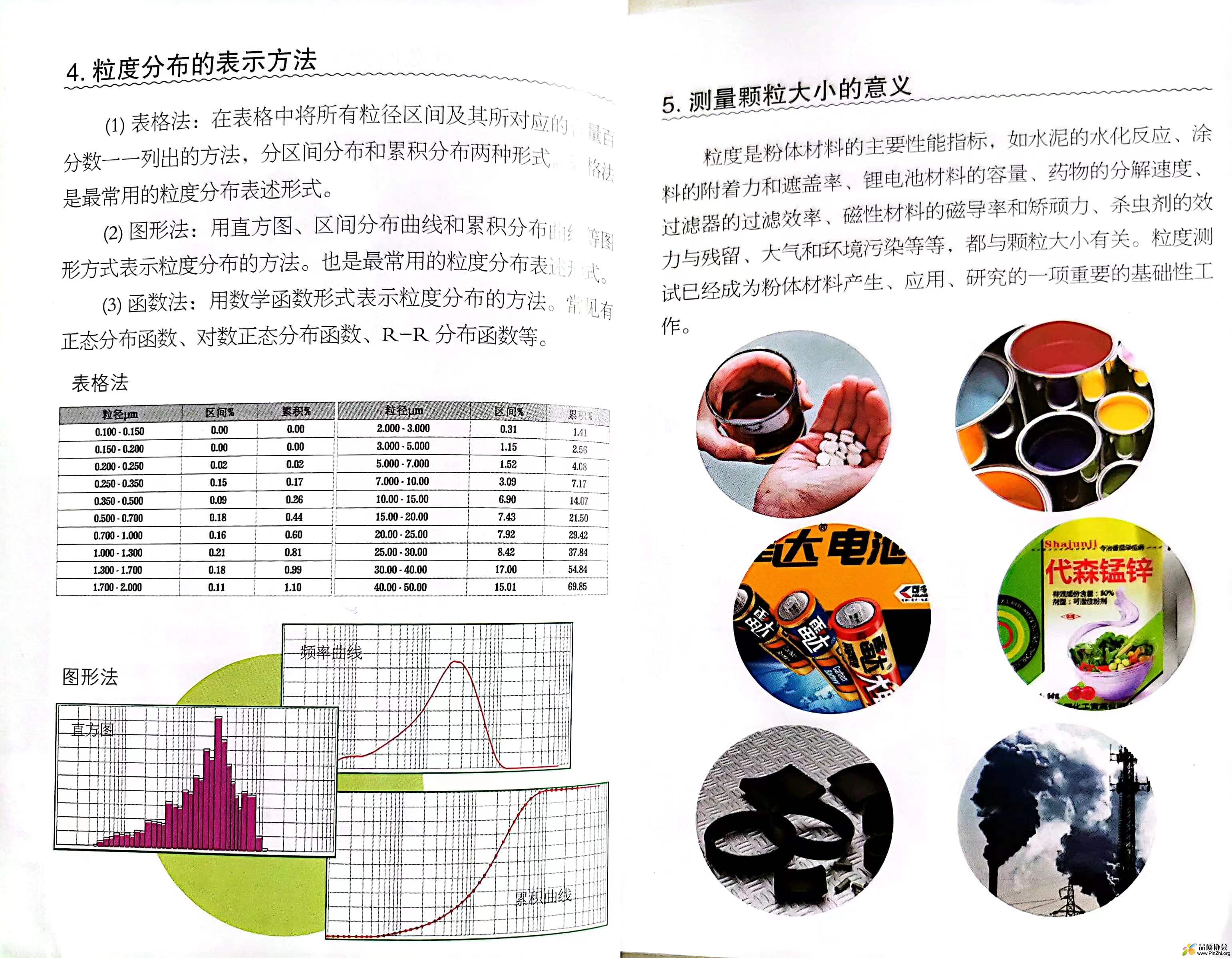

颗粒有很多对性能有重要影响的物理指标,包括粒度、粒型、表面积、孔径、带电特性以及堆积性能和流动性能等。粉末颗粒可以用粒度测试方法来检验和控制。
