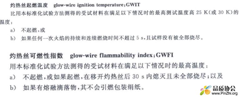

先看看标准GB/T 5169.12-2013(IEC 60695-2-12:2010)及GB/T 5169.13-2013(IEC 60695-2-13:2010)中给出的灼热丝起燃温度GWIT和灼热丝可燃性指数GWFI的意思和区别两者定义如下:
简单的说,可以理解为:GWFI是材料满足后燃小于等于30s的最高测试温度,GWIT是材料满足不起燃(燃烧时间不超过5S,标准称为不起燃)的最高测试温度再加上25℃(或30℃)的温度。如:

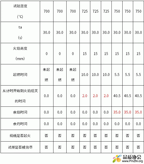

这种情况下的GWFI判定如下:750℃时余焰时间35.0s,超过了30s,不满足标准要求;再看725℃的结果,余焰时间为0.0s,满足标准小于等于30s的要求,且绢纸未被引燃,样品未烧尽,所以材料的GWFI结果是725℃。
GWIT的判定如下:725℃下材料从计时开始到火焰熄灭的时间为2.0s,满足标准不超过5s的要求,且样品未烧尽,所以材料的GWIT结果为725 + 25=750℃。除了之外,还有GWT,全称是Glow Wire Test的首字母缩写,灼热丝实验,这个和GWFI测试方法差不多,是选定特定温度后用上述条件判断,合格即为通过。

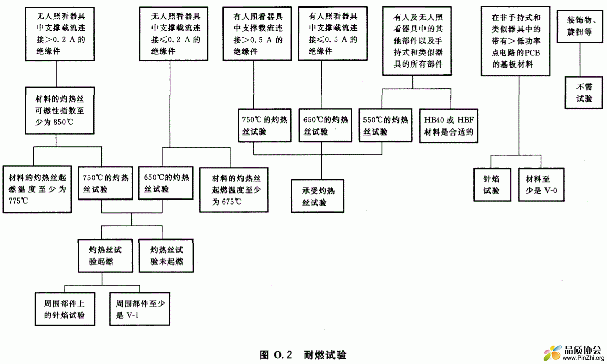

附上一张GB 4706.1-2005《 家用和类似用途电器的安全 通用要求》里耐热试验测试的测试条件和判断标准。
耐燃测试
耐燃测试
