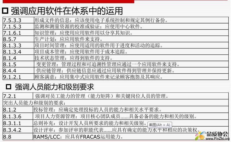

不行的,ISO/TS 22163包含了铁路行业的一些特殊要求:
例如ISO/TS 22163强调应用软件在体系中的运用、强调人员能力和级别要求等,详见下图
