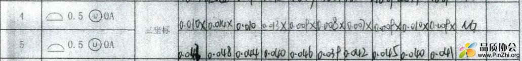

图中是客户开出的不合格项,费对称面轮廓度,为何客户会如此判定?这种轮廓度如何去理解,一直没弄明白,求教各位大神

非对称面轮廓度?也不明

这个标注的公差带应该是-0.5,0
