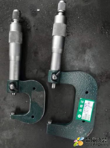

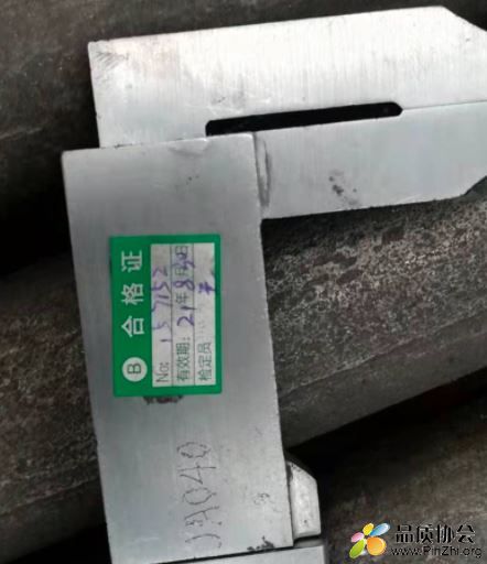

我们公司是做机械加工的,量具上的标签粘贴没有多久,因为脏污和油渍多,就脱落了。请教怎么粘贴,好看,又安全不会掉,方便识别,谢谢!

小件量具,特别是长期要拿在手里用的;受限于体积、防护等因素,建议不要贴在量具上,改为量具的包装盒上;
为了保证其追溯性,还得做一些事;
1、量具上做永久性唯一性编码标识,如:激光打标、喷涂等;最好是内部的编码,编码表要管理好。
2、包装盒上最好也弄上永久性唯一性编码标识,方便逐一对应;
3、检验标签上也必须有对应的永久性唯一性编码标识;
4、培养员工有一个好的使用习惯,即:用完后必须归还于包装盒中保存。

推荐简易方案:在合格证贴纸上面缠绕1圈高温透明胶带;
例如:可在京东搜索:耐高温胶带金手指胶带PI聚酰亚胺胶纸茶色高温绝缘胶带 45mm宽33米长

量具标签不一定非要贴在量具上,可以贴在量具的包装盒上,前提是要每个量具都有对应的包装盒,而且存放时要存放在包装盒 内而不是随手乱放。

贴盒子上,每次用完放回盒子里.:lol

校验标签本身自带粘贴,贴在量具上后可以在使用透明胶带进行覆盖粘贴,效果很好;
主要还是使用过程中,需注意切削液、水、油等杂质不要长时间接触量具表面,不仅标签会脱落,长期会影响量具的精度。

除了粘贴透明胶带,还有其它方法吗?能不能用扎带捆绑
