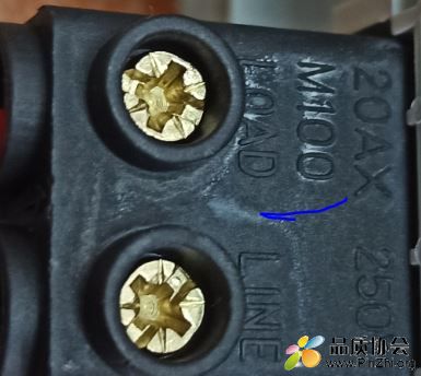

PA6 PA66改性尼龙产品水煮后出现白色粉末是怎么回事?
先看左图,产品上面有一些明显的白色粉末,擦拭是擦不掉的,为什么呢?改性尼龙制品水煮后出现白色粉末,尤其是黑色改性尼龙更容易出现这个问题,白色粉末在黑色背景下更明显一些。
在尼龙制品生产时不乏出现韧性不足的情况,这时有经验的老注塑工就会在大锅里把制品煮一下,因为煮一下可以增加一定的韧性,使产品达到制品标准
但是在用水煮的过程中有时会遇到一些特殊状况,那就是在水表面出现一层白色粉末状物质。为什么呢?下面解释下原因,及如何预防改善。
PA6/PA66改性尼龙产品水煮后出现白色粉末往往是由于单体析出导致的,什么是单体析出呢?首先我们要说一下已内酰胺聚合,尼龙6又叫聚酰胺6,是己内酰胺的均聚物,是由单体己内酰胺经开环聚合反应反应生成的线性聚酰胺,主要用途是制造化学纤维。但是由于在己内酰胺聚合反应过程中,其主要反应皆为可逆反应,当反应达到平衡时,其转化率在90%左右,仍有大约10%的单体没有聚合成局己内酰胺,存在于反应物中。这些未聚合的单体必须经过热水萃取才能分离出来,国家有一些实验项目就是专门研究如何萃取出单体,然后继续返回聚合系统继续发生聚合反应。
简单来说,原来尼龙6是由一个又一个的小单体聚合而来的,每个小单体都有两只小手,所有单体小手一字型手拉手排开连接起来,这就是聚合的过程。可是在聚合的时候过程中达到一定程度的时候,有些单体的小手又会分开,这时就会出现有处于游离状态的单体存在于尼龙6中。经过在水煮的过程中就和实验室里的热水萃取是一样的,单体从聚合物中析出,只不过我们只是在锅里用水煮没有专业的单体析出返回聚合设备,只能漂在水面上。(单体析出回收设备属于锦纶6切片厂家具备的设备,价格昂贵,估计上千万,一般的注塑厂家没有人力物力财力来建设,更何况即使有了这个设备又缺乏聚合设备等等连锁问题,所以对于用户来讲是处理不了的。)
那么遇到这个问题应该怎么解决呢?我们可以通过在水中添加一部分白醋,这样能够适当的解决一下这个难题。对于尼龙制品表面有时也会出现白色粉末的情况我们则可以涂抹一些白油,可以有效解决制品表面问题。

发表于 2021-6-28 15:10:41 | 显示全部楼层
这是水里的碱性物质和塑料发生了化学反应吧?
