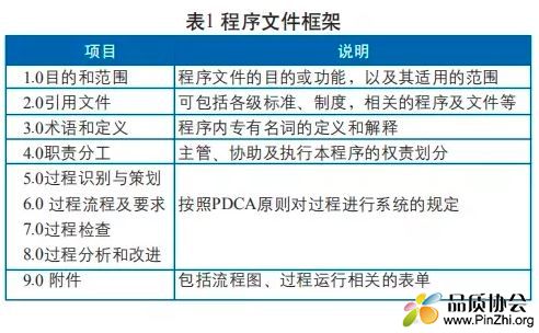

一. 质量管理体系程序文件架构设计
在建立质量管理体系时,应系统地策划体系所需的诸多过程,识别并确定这些过程的顺序和相互作用。而这些过程的运行规范、过程运行的控制、实现预期结果的评价及过程的持续改进除在质量手册中进行纲领性规定外,更需要在程序文件中做出具体的规定,从而作为质量管理体系运行的重要依据。针对这些过程,在采用过程方法编写程序时,要求每份程序文件都应是一个或多个过程的载体,且必须遵循PDCA的原则[2],因此,程序文件的主体内容应按照过程的策划(P)、实施(D)、检查(C)和改进(A)的思路进行设计。同时,在PDCA循环中对识别和应对过程的风险和机遇做出规定。基于此思路,设计出程序文件框架,见表1。
质量管理体系程序文件架构设计
质量管理体系程序文件架构设计

1.过程识别与策划(P)
(1)子过程识别
过程的策划首先应识别出本程序所涉及的子过程或活动,以管理评审过程为例,可识别出策划管理评审计划、形成管理评审输入议案、召开管理评审、形成管理评审决议、实施管理评审决议、资料归档等子过程。
(2)过程KPI
根据标准中“组织应针对相关职能、层次和质量管理体系所需的过程建立质量目标”的要求,对过程进行总体策划,还应明确该过程的关键绩效指标(KPI),该指标应可测量,并得到监视和适时更新。该指标的规定及计算公式可用表格的形式放于附件中。
(3)风险和机遇识别与应对措施
在策划阶段识别出该过程的风险和导致风险的因素,使应对过程风险具有前瞻性。由于风险因素的不确定性,故对采取应对风险和机遇的措施只提出要求,但不对具体措施作规定。以管理评审过程为例,可描述为“在编制管理评审计划时,识别哪些因素导致管理评审不能按期实施的风险,对不能接受的风险采取应对措施予以实施”。

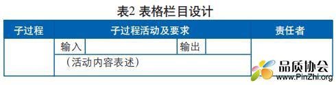

2.过程流程及要求(D)
过程的要素包括输入源、输入、活动、输出及输出接收方,根据GJB 9001C标准对单一过程的要素及其相互作用的要求,以表格化的方式体现过程流程及要求。表格化方式的优点为对表格设计的每个要素都要求识别和表达,不易漏掉应该表达的要素,可以避免阅读和使用产生歧义[3],有利于提高程序文件执行的质量,表格栏目设计见表2。
质量管理体系程序文件编写内容解析-表格栏目设计
“子过程”:按序填写识别出本程序所涉及的子过程名称;“输入”:描述过程输入,通常包括信息、文件、图样、法律法规等;“活动内容描述”用“5W1H”分析法对过程的相关活动进行详细描述。“责任者”是指该子过程的责任者,对子过程履行策划、实施、检查和改进的职责。
