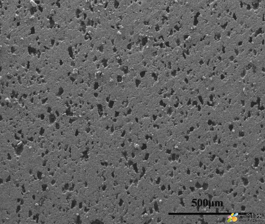

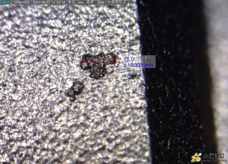

那个位大师知道这是腐蚀还是原材料砂孔呢?该不良与气孔对有明显差异。
6061腐蚀的砂孔
6061腐蚀的砂孔

腐蚀不会出现在内部,是化学过程
气缩孔则内部也有,是物理过程
题没有给出更多信息,供找root cause思路之一。

就一张图很难回答
