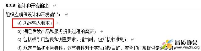

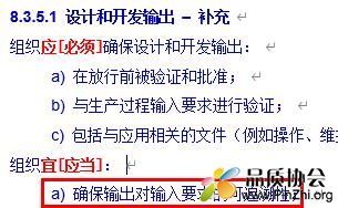

标准TS22163条款8.3.5.1“设计和开发输出”有如此一句 “组织宜确保输出对输入要求的可追溯性”,见下图1。
此要求是否可理解为:设计开发输出要满足输入要求。那如此不就与8.3.5 条款“设计和开发输出”“组织应确保设计和开发输出满足输入要求”(见图2)一样了吗?
如此上述的理解应该有误。请指教!
谢谢!

发表于 2021-7-7 17:04:10 | 显示全部楼层
很明显的,是重复了

发表于 2021-7-7 17:32:06 | 显示全部楼层
一个满足输入要求的可追溯性,一个是满足输入要求

发表于 2021-7-7 21:30:59 | 显示全部楼层
8.3.5.1讲的是CBC,逐条相应……
做项目的时候都会有

发表于 2021-7-8 06:54:57 | 显示全部楼层
一个是设计开发的输出结果,侧重对结果的要求,要满足最初的设计目标;
一个是设计开发的输入阶段,你的输入应保持可追溯性,就是说你的输入不能拍脑瓜子
