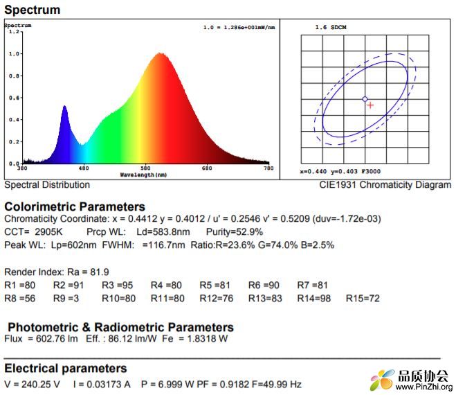

最近接触LED灯具方面,看这方面的测试报告,有些看不懂,在网上查找相关资料,自己整理下,感兴趣的品质人一起看看,边学边卖。下面是一份LED灯具频谱测试报告 Spectrum Test Report。
LED灯具频谱测试报告解读 Spectrum Test Report
Colorimetric Parameters 色度参数
Chromaticity Coordinate: x = 0.4412 y = 0.4012 / u' = 0.2546 v' = 0.5209 (duv=-1.72e-03)
Chromaticity Coordinate 色度座标,也叫色坐标和表色系,就是颜色的坐标,色坐标测量的基本原理是根据光源的光谱分布由色坐标的基本规定进行计算而得出的。常用的颜色坐标,横轴为 x ,纵轴为 y 。有了色坐标,可以在色度图上确定一个点。 这个点精确表示了发光颜色。即:色坐标精确表示了颜色。 如下图,x = 0.4412 y = 0.4012,对应的位置处于发黄光的区域。
Chromaticity Coordinate 色度座标 色座标
色坐标、色品坐标(u,v) 是可以通过上面的x, y转换过来的,公式下面有图。
色坐标
色坐标
CCT= 2905K Prcp WL: Ld=583.8nm Purity=52.9%
  • 因为色坐标有两个数字,又不直观,所以大家喜欢用色温来大概表示照明光源的发光颜色。于是就有了CCT,如上面的CCT=2905K。光源发射的光与黑体在某一温度下辐射的光颜色最接近,则黑体的温度就称为该光源发射的光的相关色温,单位为K。
  • Prcp WL,WL是WaveLength缩写,也就是波长,Purity 色纯度,颜色接近主波长的程度。
Peak WL: Lp=602nm FWHM: =116.7nm Ratio:R=23.6% G=74.0% B=2.5%
  • Peak WL,Peak WaveLength, 波长峰值。
  • 半宽度(full width at half maximum ):光谱峰值波长1/2高度时的光谱宽度峰宽度由峰值高度的50%确定,这个数值很容易获得,因为只需要一个明显分离的峰,但它不能直接阐明峰分离的能力。 对于高斯峰形的峰,FWHM定义产生的质量分辨率大约是10%谷值定义的两倍。
  • Ratio:R、G、B三色所占比例
Render Index: Ra = 81.9
R1 =80 R2 =91 R3 =95 R4 =80 R5 =81 R6 =90 R7 =81
R8 =56 R9 =3 R10=80 R11=80 R12=76 R13=83 R14=98 R15=72
显色指数 (Ra):白炽灯的显色指数定义为100,视为理想的基准光源。此系统以8种彩度中等的标准色样来检验,比较在测试光源下与在同色温的基准下此8色的偏离程度,以测量该光源的显色指数,取平均偏差值Ra20-100,以100为最高,平均色差越大,Ra值越低。
Photometric & Radiometric Parameters
Flux = 602.76 lm   Eff. : 86.12 lm/W   Fe = 1.8318 W

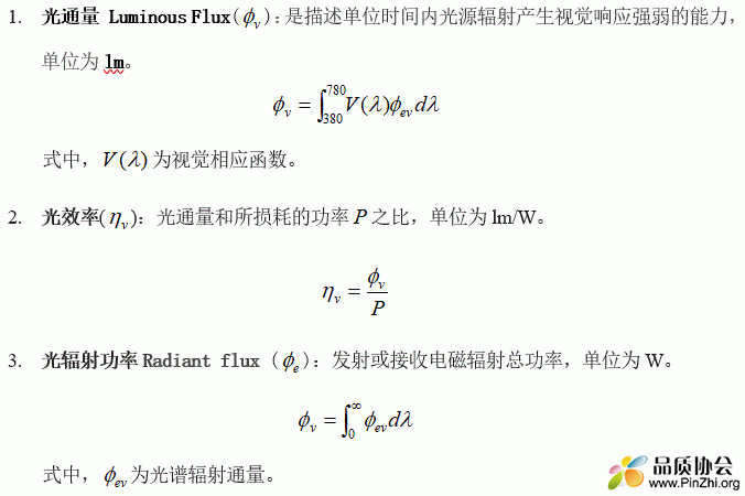

3个光参数,分别是:
光通量 Luminous Flux,是描述单位时间内光源辐射产生视觉响应强弱的能力,单位为lm;
光效率,光通量和所损耗的功率 之比,单位为lm/W;
光辐射功率Radiant flux ,发射或接收电磁辐射总功率,单位为W。
计算公式如下:
光通量 Luminous Flux,光效率Eff,光辐射功率Radiant flux
Electrical parameters
V = 240.25 V I = 0.03173 A P = 6.999 W PF = 0.9182 F=49.99 Hz
最下面的是电气参数,电压、电流、功率、功率因数和频率。
