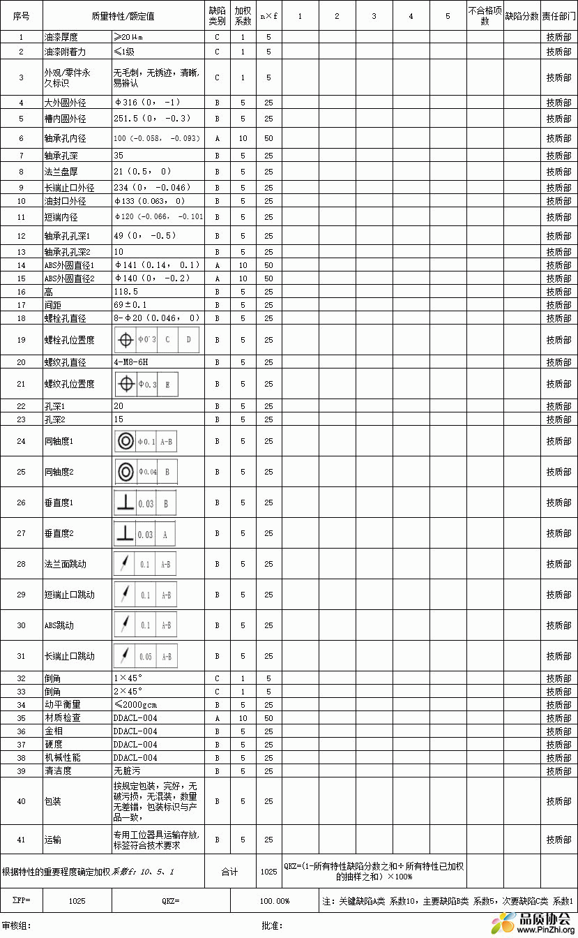

请问下,这个表格中的ΣFP值是不是错的,我都还没有填审核的数据,只是把表格做了,这个值就变成1025了,因为表格里面带的有公式,可是公式算出来,产品还没有审核检验,ΣFP的值应该是0蔡对啊,请大神们帮我解释下,多谢了。

是合计,n×fj好像错了,n应该是对应的有缺陷的产品个数,对么?或者是对应的缺陷个数? ...
总缺陷点数(FP)=Σ(缺陷数×缺陷等级系数) 例:有4件测试产品,共发现7个缺陷,其中A类缺陷4个,B类缺陷2个,C类缺陷1个。 则总缺陷点数=4×10+2×5+1×1=51。

ΣFP值在表格的左下角,谢谢了

∑FP公式并没有错,是你的n×f下面每项里面的公式有问题,这个问题是表格使用的基础问题,和产品审核没有半毛钱关系
