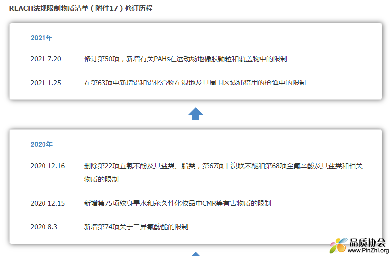

2021年7月21日,欧盟在其官方公报上发布(EU)2021/1199法规,修订Reach法规(EC) No 1907/2006附件XVII第50条款,新增在人造草皮场地、操场或运动应用中用作填充物颗粒或覆盖物中限制使用多环芳烃(PAHs)的管控要求。新增条款将于欧盟官方公报发布后第20天生效,直接适用于所有成员国。
