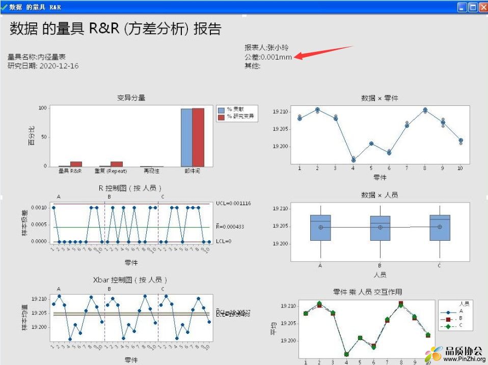

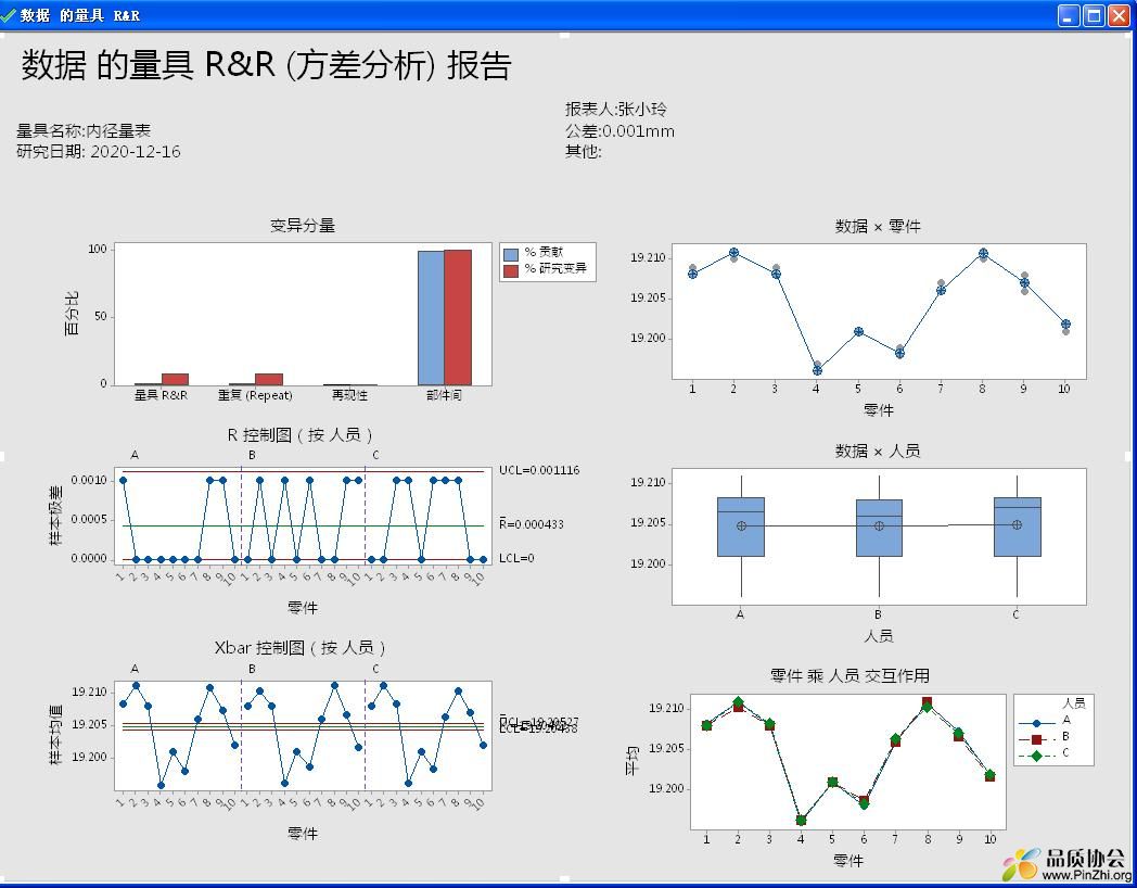

求教大神,Minitab分析的量具研究报告,怎样去解读,看哪些指标,如何判断?图中的数据合格吗?

根据目前的信息,测量系统并不存在什么问题。根据“量具 R&R 研究 - 方差分析法”输出结果,部件间的变异占总体变异的比重最大,为99.39%,%P/TV为7.78%,满足常规<10%的要求。人员、人员与部件的交互作用也是在统计上不显著的。如果对应到分析报告图来看,需要一张张解释,比较麻烦,但是结论应该是一致的。
有一个疑问,该报告并没显示测量部件的规格(或公差),但是在输出的六合一图中的公差确标注为0.001mm,这个应该是不对的,建议将正确的公差输入minitab中再评估一下。[img][/img]

看图还挺好的,测量的误差几乎都是部件之间的误差。
分析报告那一栏呢(全是文字的)?图标只是辅助,看下分析那一栏才能帮助分析。

量具 R&R 研究 - 方差分析法
包含交互作用的双因子方差分析表
来源         自由度         SS         MS        F      P
零件              9  0.0021325  0.0002369  1109.39  0.000
人员              2  0.0000002  0.0000001     0.36  0.700
零件 * 人员      18  0.0000038  0.0000002     1.48  0.130
重复性           60  0.0000087  0.0000001
合计             89  0.0021452
用于删除交互作用项的 α = 0.05
不包含交互作用的双因子方差分析表
来源    自由度         SS         MS        F      P
零件         9  0.0021325  0.0002369  1477.21  0.000
人员         2  0.0000002  0.0000001     0.48  0.618
重复性      78  0.0000125  0.0000002
合计        89  0.0021452
量具 R&R
                         方差分量
来源           方差分量    贡献率
合计量具 R&R  0.0000002      0.61
  重复性      0.0000002      0.61
  再现性      0.0000000      0.00
    人员      0.0000000      0.00
部件间        0.0000263     99.39
合计变异      0.0000265    100.00
                           研究变异   %研究变
来源          标准差(SD)  (6 × SD)  异 (%SV)
合计量具 R&R   0.0004005  0.0024030      7.78
  重复性       0.0004005  0.0024030      7.78
  再现性       0.0000000  0.0000000      0.00
    人员       0.0000000  0.0000000      0.00
部件间         0.0051292  0.0307755     99.70
合计变异       0.0051449  0.0308692    100.00
可区分的类别数 = 18
