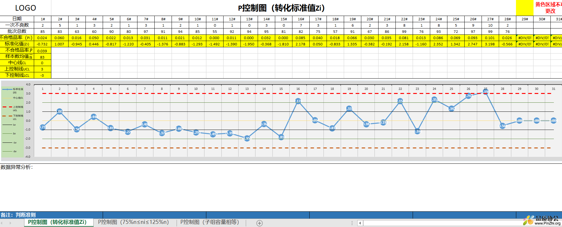

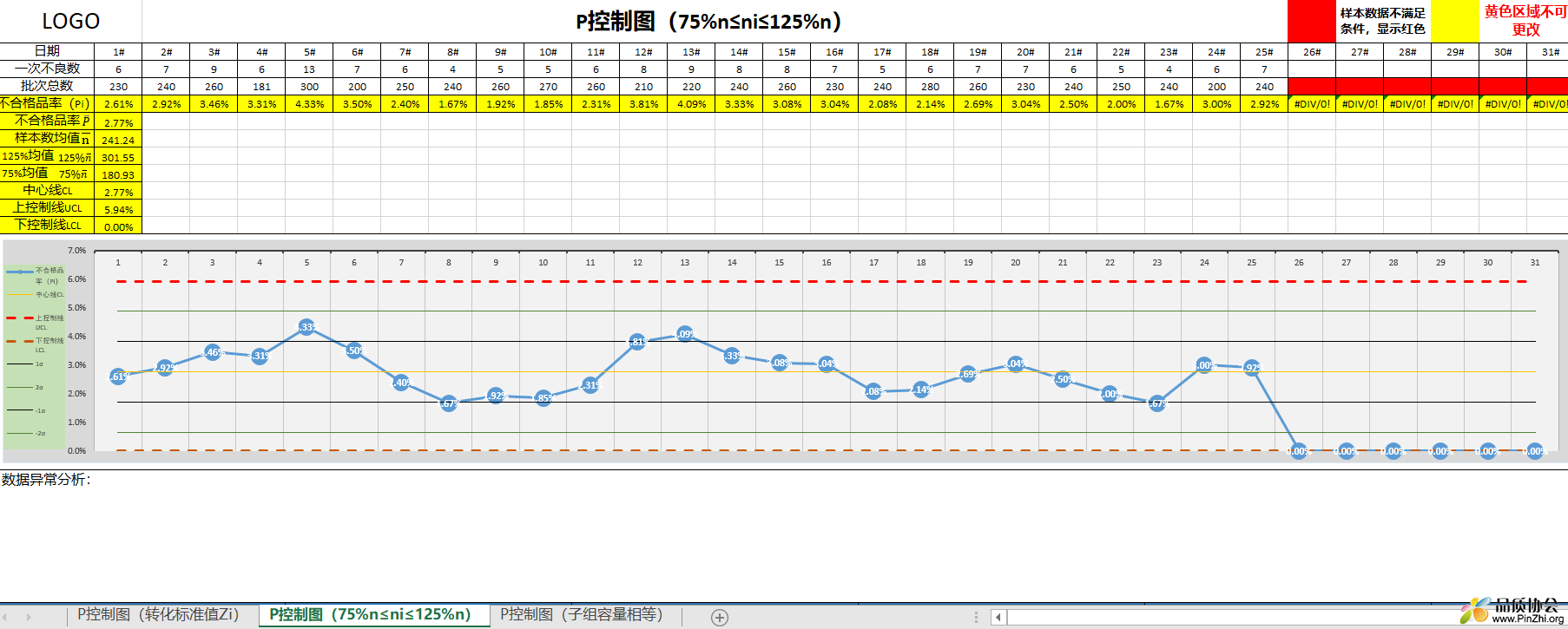

因为最近需要做P图,因此将P图表格做了一份,分享给大家,如有错误请@我。表格分为三类:
①P图(转化标准值Zi)适用于样本数量不一致时使用。
②P图(75%n≤ni≤125%n)适用于样本数量变化在均值±25%之内使用。
③P图(样本数量相同)使用于样本数量一致时候使用。
P控制图
P控制图
P控制图(模板)
P控制图(模板)

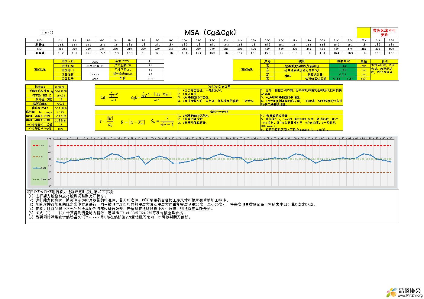

2021.08.11 新增MSA(cg、Cgk)表格。
cg&cgk
cg&cgk
