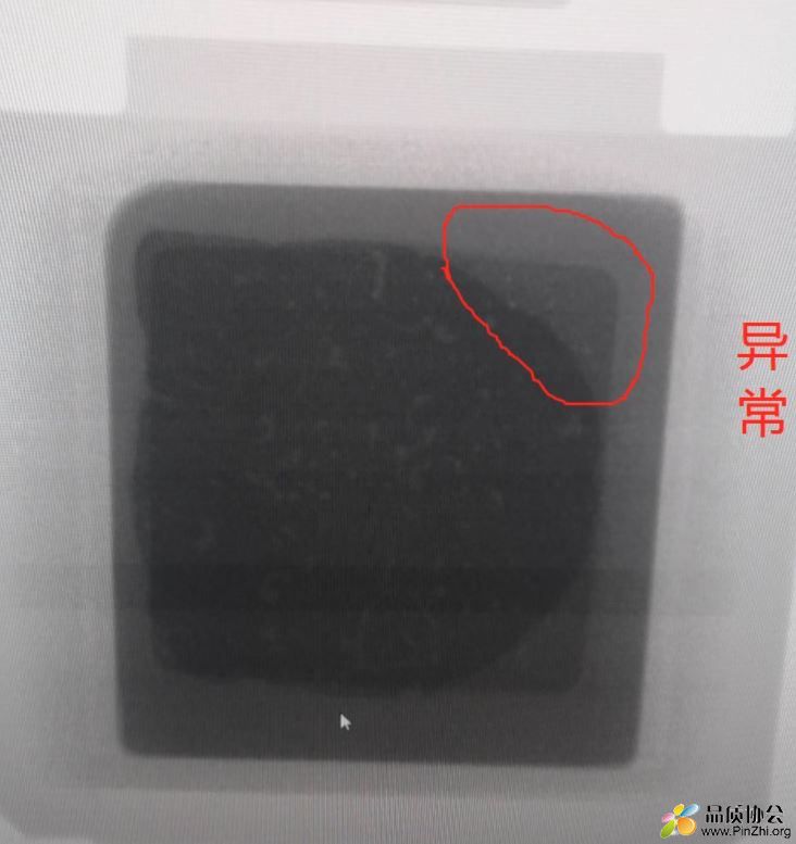

最近公司生产的一款产品有焊接异常现象异,上焊片融化后未完全铺开,下焊片焊接没有异常。
产品结构是框架+焊片+芯片+焊片+铜片(自下而上);铜片的设计结构是:上面是平面,下面即焊接面,四个边角处是曲面;铜片做了退火处理。
我们使用的设备是5层真空焊接炉,换一台设备验证,每层还是都有缺陷。
请教一下大家,这是什么原因?
焊接异常图

 楼主| 发表于 2021-8-10 13:26:54 | 显示全部楼层
liao8182863 发表于 2021-8-10 08:37
你这种有点像Clip Bond,可以采用两次过回流焊看看效果怎么样。 我想有可能是应力问题,上下两层焊料同时融 ...
分析的应该是对的,现在我们用的铜片是没有经过退火处理的,目前做基本没有问题了。其实老早之前就是用的没有经过退火的铜片,那时候怕有应力,就改成退火了。现在这又是回到过去了。。
异常品处置:把电性合格的外观异常品做浪涌和TC

 楼主| 发表于 2021-8-6 11:24:44 | 显示全部楼层
X-RAY观察显示,上面的焊片融化后,未铺好,下面的焊片焊接无异常
