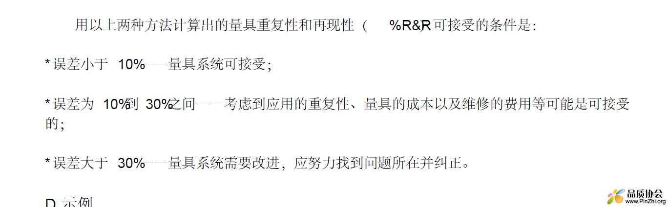

作为一个新手,没有系统的学习过这方面的知识,在工作中发现一些疑问点。
以下内容分别来自MAS第四版和SPC第二版,它们在关于“量具重复性和再现性报告”的部分产生了分歧。在实际的测量中发现图五的情况,如果按MSA的要求来,测量系统可接受(公差0.1);如果按SPC的要求来,测量系统就是可能是可接受。所以这到底怎么算。
当然,他们的常数K是不同的,它们为什么会不同,意义在哪里。
MSA 第四版71页
MSA 第四版71页
图一 MSA 第四版71页

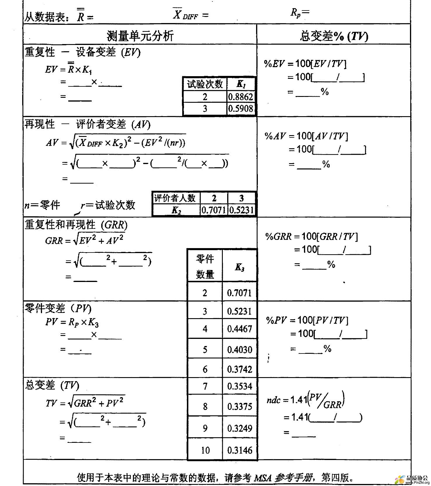

MSA 第四版204页
MSA 第四版204页
图二 MSA 第四版204页

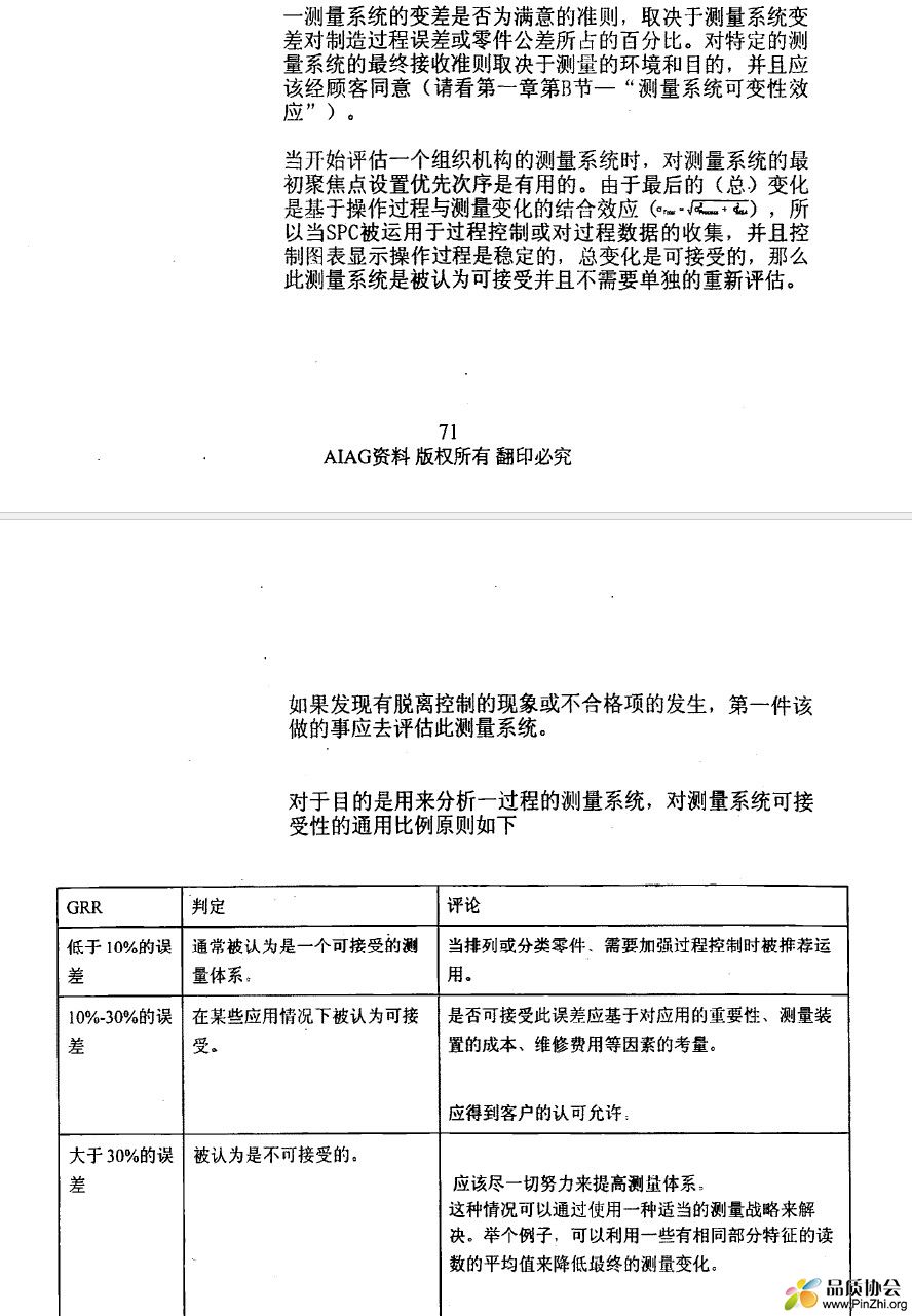

SPC 第二版 126页
SPC 第二版 126页
图三 SPC 第二版 126页
SPC 第二版 128页
SPC 第二版 128页
图四 SPC 第二版 128页

你应该看错了SPC的版本。
第三/四版MSA手册中对重复性和再现性(GR&R)的常用系数K1、K2、K3与第二版的不同。第二册手册是用5.15即是5ó,第三/四版手册值是以6ó为基础,
第三/四版版中K1、K2、K3的系数都是以单个西格玛为基础给出的,比如:第三/四版中的K1(2)=0.8862,再乘上5.15等于:4.564445(即第二版的系数)。
第二版95%的置信区间5.15标准差,第二版是用99%的分布代表测量误差的全分布,由系数5.15表示,第二版是乘以5.15用来表示全分布的99%,
第三/四版99.73%的置信区间6标准差,第三版中说“如果提高全部测量变差的覆盖水平或分布至99.73%,在计算中请使用系数6代替5.15。
