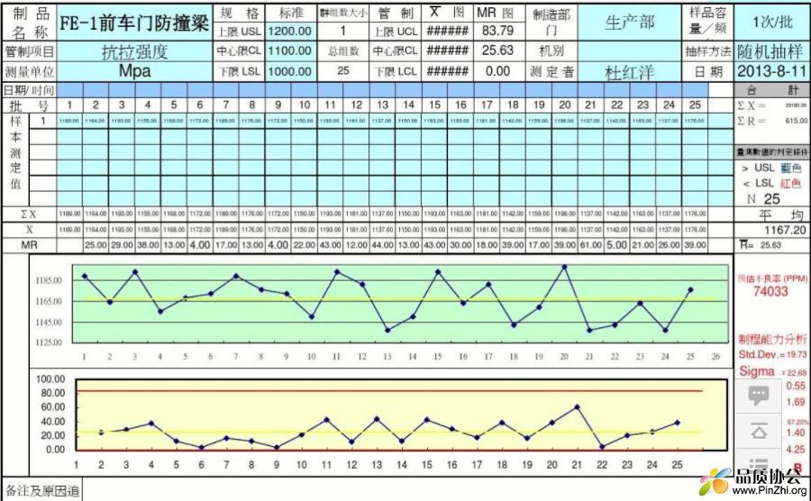

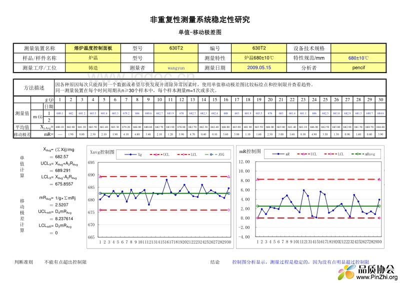

关于单值移动极差图有两个问题请教一下:
第一个问题:网上看到好多单值移动极差图的表格都有子组,单值移动极差图也可以有子组取平均值吗?
单值移动极差图
单值移动极差图
第二个问题:单值移动极差图n=2时是,相邻两个值取极差,那n=3时,是相邻三个数取极差还是中间跳过一个数,即间隔一个数取极差?
第三个问题:如果第一个问题中提到的子组是可以的,那么单值移动极差图的n=2指的是子组中数据的个数,还是指的是两个相邻的子组的?

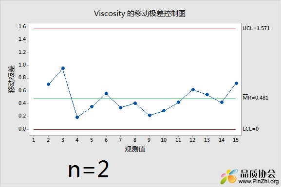

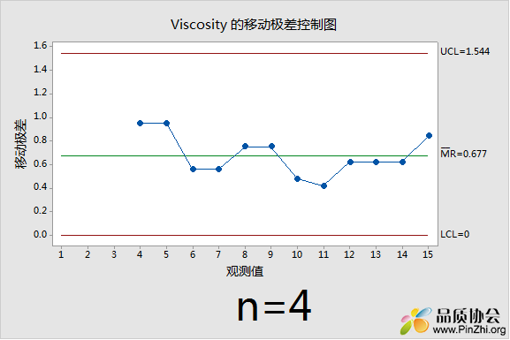

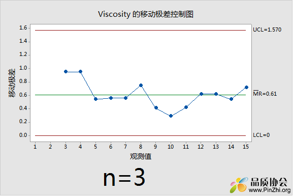

在使用单值移动极差控制图计算控制限时(LCL=D3*R,UCL=D4*R),需要根据n的取值查表得出D3、D4的值,这里的n是指观测的极差的长度,默认值n=2,就是相邻两个值的极差。你也可以自行定义n=3,这时就表示相邻3个数中最大值减去最小值得出一个极差,再依次计算描点。 下面是根据minitab软件自带的示例模拟n取值不同时的MR图,供你参考。 ...
