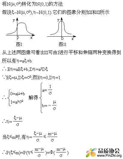

可能很多坛友跟我一样,搞不清非标准正态分布是如何转为正态分布的,下面给图及文字说明,一目了然!

谢谢楼主的分析,以前只是知其然不知其所以然。有公式推导,理解更深刻了。
