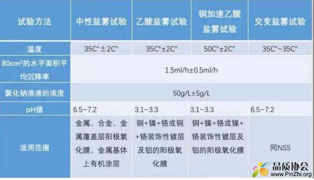

盐雾试验主要分为4种:中性盐雾试验(NSS)、乙酸盐雾试验(AASS)、加速乙酸盐雾试验(CASS)、交变盐雾试验。
GB/T 10125-2012《人造气氛腐蚀试验 盐雾试验》4种盐雾测试方法对比
4种盐雾测试方法对比
4种盐雾测试方法对比
