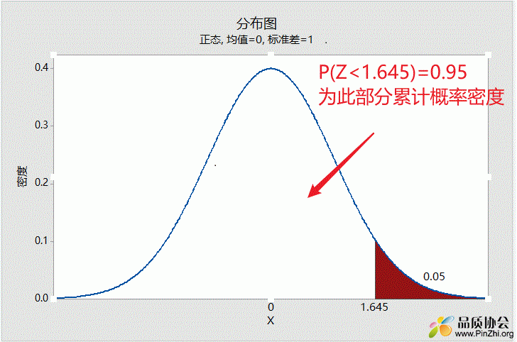

P()代表概率
Z为标准正态分布(即均值=0,标准偏差=1)的X轴取值
举例: P(Z<1.645)即为 在标准正态分布图上,X取值<1.645的范围内取值的累计概率 由下图可知
P(Z<1.645) = 0.95 (单侧概率)

大Z,你可以理解解为标准正态转换后的变量Z,它可以取值从负无穷到正无穷。小Z你可以理解成变量Z在X轴上的一个点(一个数值)。P(Z<z),你可以理解成 变量Z从负无穷到z(这个具体数值)的累计概率。

不好意思,我也是个菜鸟,没讲明白。分位数,正态标准转换公式,pdf,cdf 这些概念你自己百度一下。或者看看蓝宝书P84, P96页
