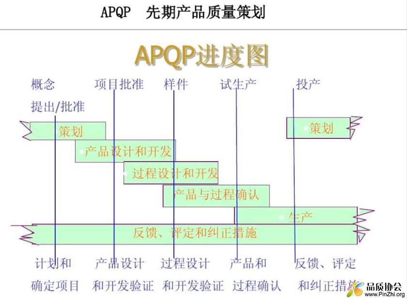

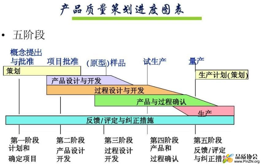

最近在学习APQP,看了几位老师的视频解说,我看到APQP的进度图表有不一样,其中图1的过程设计开发与图2的过程设计开打起始点不一样。请问哪副是正确的。如果都是对的,也请协会里知道的老师给予指点。谢谢!
APQP进度图1

APQP进度图2

下面的是手册里的标准的,肯定是对的
图1,在实际操作中,过程设计可能会比产品设计晚一点点,节点晚一点点没什么问题。
但这个图错误的不在这里
错误的是策划的时候,就要开始过程设计和开发,不能等策划完了,才开始过程
