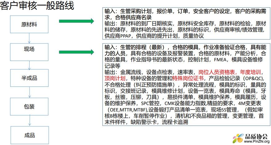

本人应对客户审核归纳的审核准备各部门需要的资料,按照流程作业!
客户审核归纳的审核准备技巧
客户审核归纳的审核准备技巧
