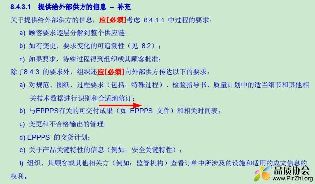

TS22163条款8.4.3.1“提供给外部供方的信息 –补充”有如下要求(见图1):
组织还应[必须]向外部供方传达以下的要求:
a)      对规范、图纸、过程要求(包括:特殊过程)、检验指导书、质量计划中的适当细节和其他相关技术数据进行识别和合适地修订;
如何理解此处的“合适地修订”?外部供方是没有权限修改客户的相关要求(如上所说的:规范、图纸、过程要求(包括:特殊过程)、检验指导书、质量计划),如果相关要求有问题,可能提出修改申请,或异议等。
当然此处也不应该是供方自己的文件。
请指教!
谢谢!

发表于 2021-9-7 15:16:52 | 显示全部楼层
这边是告诉你提供的文件需要保证有效性
