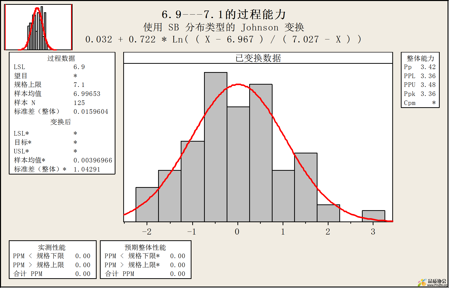

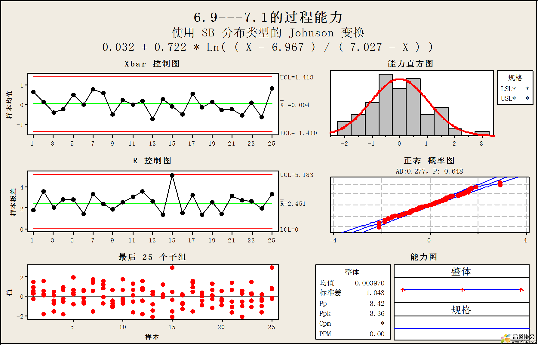

1.由于制作资料的需求,用其他做假数据的工具得到的数据都是正态分布的数据,不能进行Johnosn变换,有没有大神能知道这种近似正态分布的数据如何得到!另外,我想了解一下实际生产中得到的数据是正态分布的多还是近似正态分布的多!
2.我发现Minitab在数据的公差带±0.1时,如果用精度为0.01的量具量测数据的P值都<0.005,不能进行Johnosn变换,只有用精度为0.01以下的量具检验P值才能>0.05成正态分布,这是为什么呢?
