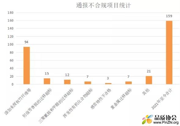

最近,很多食品接触材料产品在欧盟被召回通报,根据欧盟食品和饲料类快速预警系统(RASFF)公布的信息统计,主要有以下几大类原因有:
  • 产品添加了未经授权的竹纤维,玉米淀粉,小麦等;
  • 产品的初级芳香胺的迁移超标;
  • 产品的三聚氰胺或甲醛的迁移超标;
  • 硅胶产品的挥发性有机化合物超标;
  • 产品引起接触食物感官特性(气味和味道)恶化;
  • 产品重金属迁移超标;
从2021年1月1日至今被通报原因统计
欧盟市场食品接触材料产品被召回的原因及统计
召回原因分析与应对
关于塑料产品中未授权的添加竹纤维,玉米淀粉,小麦等,导致产品被通报,拒绝入境或召回,原因是它们未列于(EU)No 10/2011法规附件I许可物质清单中的塑料添加剂,未申请授权均是非法使用。产品商应避免在塑料中添加未授权的添加剂,如要添加,需根据法规(EC)No 1935/2004第9-11条申请授权。
初级芳香胺的迁移超标,大部分通报来自尼龙材料的厨具产品,需重点关注。
三聚氰胺或甲醛的迁移超标,主要来源于三聚氰胺材料,含竹纤维的餐具饮具中。由于这类超标的产品大部分来源于中国,因此2011年3月欧盟还专门制定了(EU) No 284/2011 法规, 针对原产于或寄售来自中国或中国香港的三聚氰胺或聚酰胺(尼龙)的厨具。重点抽查这类的产品,每批都查,必须有测试报告和符合性声明。
硅胶中的挥发性有机化合物VOC超标,主要有儿童饮具,餐具的硅胶产品及烘焙用的硅胶产品。儿童饮具,餐具除了要符合食品接触材料的要求,同时也需要符合儿童饮具EN 14350和儿童餐具EN14372的法规要求。
感官特性恶化,引起接触食物的气味和味道的恶化,不符合法规(EC) No 1935/2004 对食品接触材料的一般要求:FCM 的成分不会大量转移到食品中危害人类健康,或导致食物成分发生不可接受的变化,或导致其感官特性的恶化。通报召回的产品主要有电热水壶,塑料杯,塑料瓶等。
重金属元素迁移超标,主要有不锈钢刀,电热锅炉,炊具,饮水杯等,需重点关注。
通报的产品大部分来自于中国,通报处理的结果是拒绝入境,销毁,召回或是警告等,后果是相当严重的。因此提醒各位厂商严格管控好产品及原材料,加强检测。

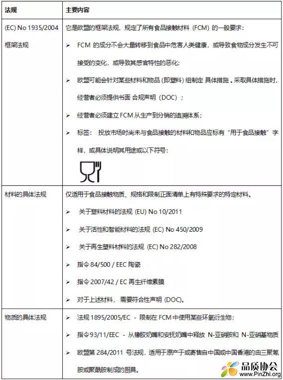

欧盟食品接触法规概述
食品接触材料的产品出口欧盟,不仅要满足欧盟法规要求,出口到具体的欧盟成员国还需满足成员国对食品接触材料的特殊的法律法规要求。对于粘合剂,纸张,不锈钢等欧盟没有法规要求,可按欧盟成员国自己的要求和政府间组织-欧洲委员会(CoE)的要求。
欧洲委员会(CoE)决议有如下内容
  • 关于与食品接触的纸和纸板材料及制品的ResAP决议,ResAP (2002)1
  • 关于与食品接触的涂层的ResAP决议,ResAP (2004)1
  • 关于用于食品接触的有机硅的ResAP决议,ResAP (2004)5
  • 关于与食品接触的橡胶制品的ResAP决议,ResAP (2004)4
  • 关于与食品接触软木塞和其他软木材料的ResAP决议,ResAP (2004)2
  • 关于食品加工中使用的离子交换和吸附树脂的ResAP决议,ResAP (2004)3
