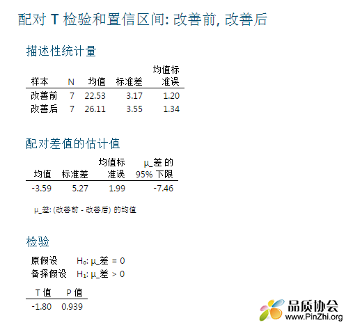

大家好,在执行配对T检验时,遇到了一个问题,在此与老师们请教,谢谢!想了解一次改善活动对A产品的某个关键参数的影响,取得改善前后的A产品的参数值如下,问改善前后A产品的参数均值是否有显著提高
原假设:改善前A产品参数均值=改善后A产品参数均值
备择假设:改善前A产品参数均值<改善后A产品参数均值
Minitab分析结果,P值是0.061,大于0.05,因此不能否定原假设,要接受原假设,即原假设是成立的,改善前A产品参数均值和改善后A产品参数均值,没有显著差别。但是我看到改善前后的均值差是3.59了,为何说改善前后的参数均值没有显著变化呢?是否样本量过少的原因

发表于 2021-10-1 22:54:57 | 显示全部楼层
改善前后的均值差是3.59。但是标准差太大,遮盖了均值的差异。使得《检验不出差异》。

发表于 2021-10-1 23:02:41 | 显示全部楼层
     信号      噪音       结果
1    弱         强       听不到

发表于 2021-10-1 23:03:31 | 显示全部楼层
噪音 = 偏差 (标准偏差)
