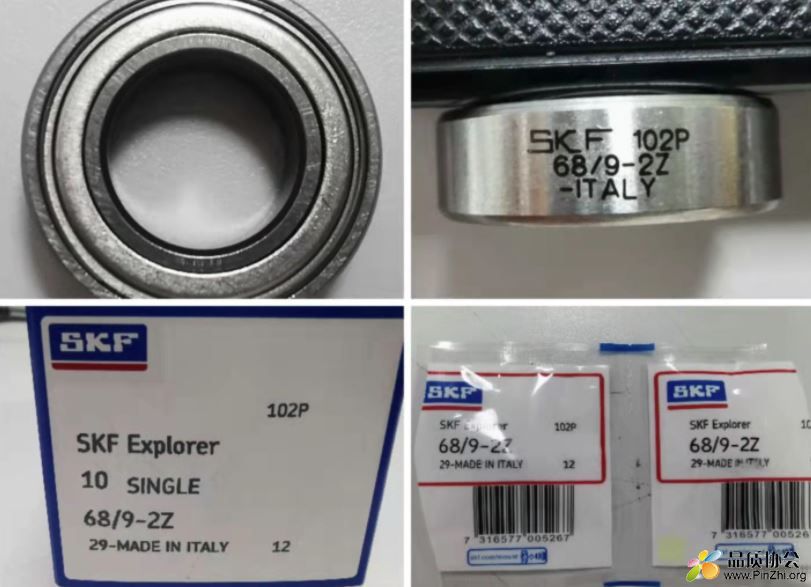

求问,这款SKF的深沟球轴承,内外圈直径公差等级是?公差范围是?
SKF轴承直径公差
SKF轴承直径公差

这,SKF保密不对外公开。

发表于 2021-10-8 21:43:09 | 显示全部楼层
公制单列深沟球轴承
尺寸标准
边界尺寸:ISO 15
卡环和凹槽:ISO 464
公差
如需更多信息 → 公差        正常
P6 或 P5 应要求
提供 SKF Explorer 轴承除外:
P6 的尺寸公差和更严格的宽度公差:
D ≤ 110 mm → 0/ –60 μm
D > 110 mm → 0/ –100 μm
几何公差:
D ≤ 52 毫米 → P5
52 毫米 < D ≤ 110 毫米 → P6
D > 110 毫米 → 正常
值:ISO 492(表 1、表 2、表 3)
内部游隙
更多信息 → 内部游隙        单轴承和成对轴承串联布置
正常
检查 C2、C3、C4、C5 的可用性,标准游隙等级的缩小范围或相邻等级的分区。
数值:ISO 5753-1(表 4)
数值适用于零测量载荷下的未安装轴承。
背对背或面对面布置的配对轴承对
提供游隙或预载:
CA——小轴向内部游隙
GA——轻预紧
数值:(表 5)
数值适用于零测量载荷下的未安装轴承组。
允许偏差        单个轴承
≈ 2 到 10 分钟的弧度
不对中会增加轴承噪音并缩短轴承使用寿命,当超过指导值时,这些影响变得特别明显。
配对的轴承对
任何不对中都会增加轴承噪音并缩短轴承使用寿命。如需更多信息,请联系 SKF 应用工程服务。
