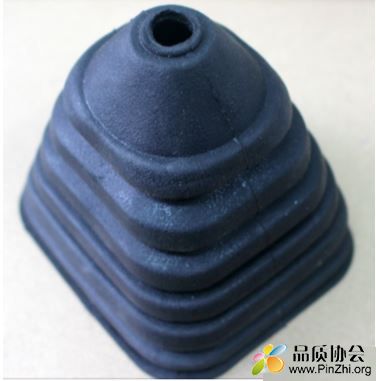

希望有人分享一下这个产品的可靠性测试标准汽车行业的,
是否能15年寿命要求,最好是能代表行业水平的标准。
比如褶皱抗压耐折等测试要求,测试是否加装负载。
如果提供有用的资料和标准,奖励50品质币。

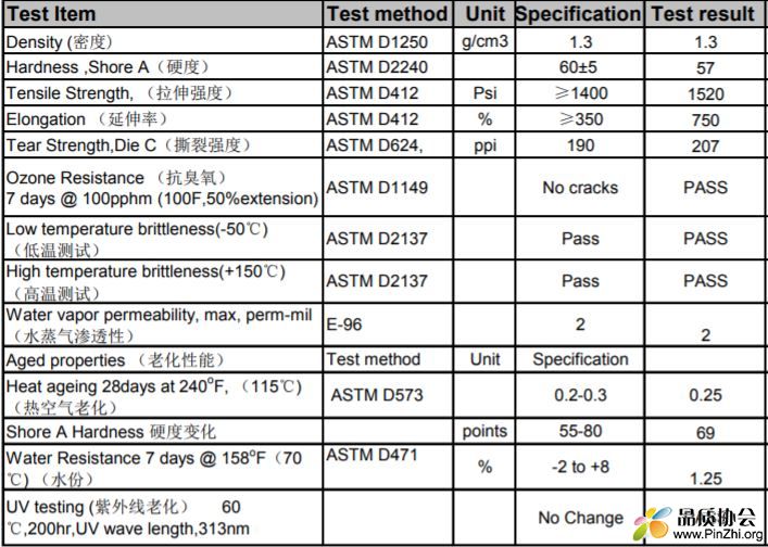

我们公司也有类似的产品,EPDM材质的,但是没有评估过是否符合15年,应用在电气行业的,下面是我们常用的测试标准,仅供参考。
EPDM测试
EPDM测试

 楼主| 发表于 2021-10-15 15:36:17 | 显示全部楼层
魔兽 发表于 2021-10-13 15:56
我们公司也有类似的产品,EPDM材质的,但是没有评估过是否符合15年,应用在电气行业的,下面是我们常用的测 ...
是否会放到治具上,模拟正常使用时的压缩和拉伸测试
