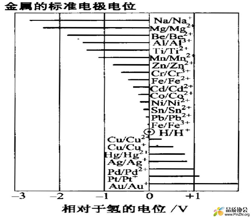

2.2 金属的电位序
作为一般参考,假如金属的反应不受复杂反应或形成保护层之类的二次反应的影响,当其无外加电压时的电位与腐蚀极化性之间的关系如下:
极贱金属(电位在-0.5V以下),如Na、Mg、Be、Al、Ti和Fe,即使在无氧的情况下,也会在中性水溶液内发生腐蚀。
贱金属(电位在-0.5∽0V之间),如Cd、Co、Ni、Sn和Pb,在有氧时可在中性水溶液内腐蚀,即使在缺氧时,也会在酸中腐蚀而释放氢。
半贵重金属(电位在0∽+0.7V之间),如Cu、Hg和Ag,仅在有氧时可在一切溶液中腐蚀。
贵重金属(电位在+0.7V以上),如Pd、Pt和Au,一般是稳定的。

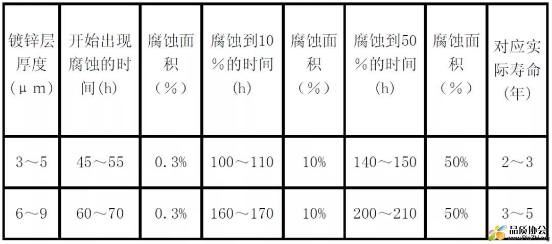

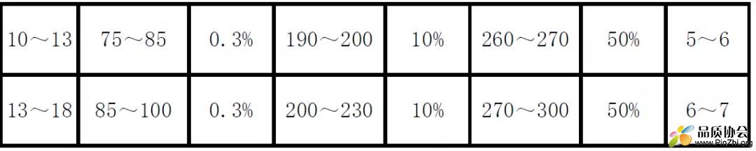

2.3 钢铁上镀锌覆盖层腐蚀能力介绍
下表为钢铁上镀锌覆盖层腐蚀能力简单对应关系,其腐蚀为表面镀层腐蚀情况。

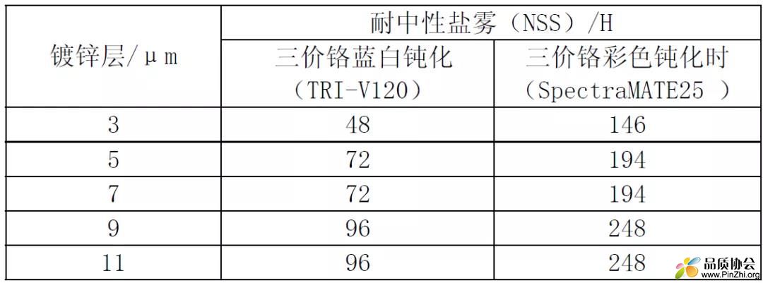

镀锌层钝化后的耐中性盐雾腐蚀性能(第一个红锈点出现的时间及第一个白锈点出现时间)与其厚度直接相关。若镀锌层太薄,即使钝化再好,耐盐雾时间也很短。酸性氯化钾盐挂镀锌(采用EXTREME 110 光亮剂) 分别配合TRI-V120 三价铬蓝白钝化SpectraMATE25 三价铬彩色钝化时,耐盐雾时间(以出现第一个白蚀点为准,下同)与镀锌层厚度的关系如表 所示。注意此处的中性盐雾腐蚀试验为恒定盐雾试验。
钝化膜耐中性盐雾腐蚀性能与锌镀层厚度的关系

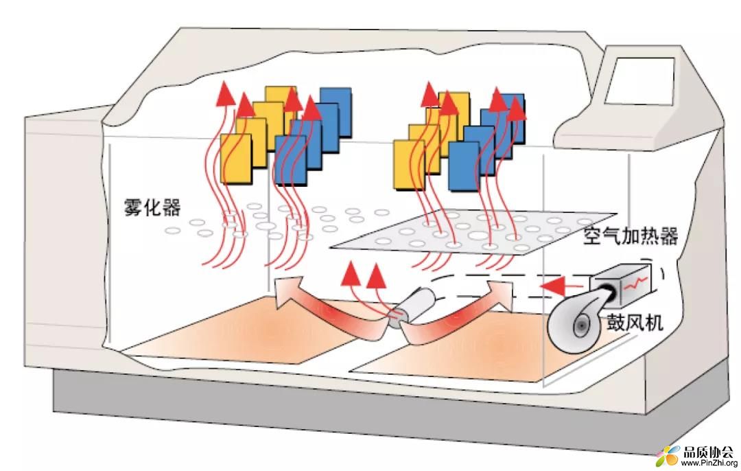

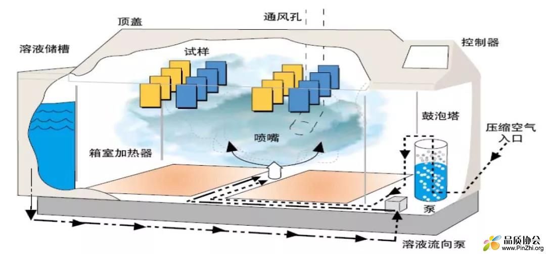

3.1.3 盐雾(喷淋)条件
盐雾条件可在盐雾试验箱内实现,或在实验室条件下人工操作。喷嘴可喷出雾状盐溶液。一般来说,除 NaCl(氯化钠)外,也可使用含其他化学品的电解液来模拟酸雨或其它工业腐蚀。图3表示的是盐雾喷淋试验过程。
循环腐蚀测试的喷雾过程

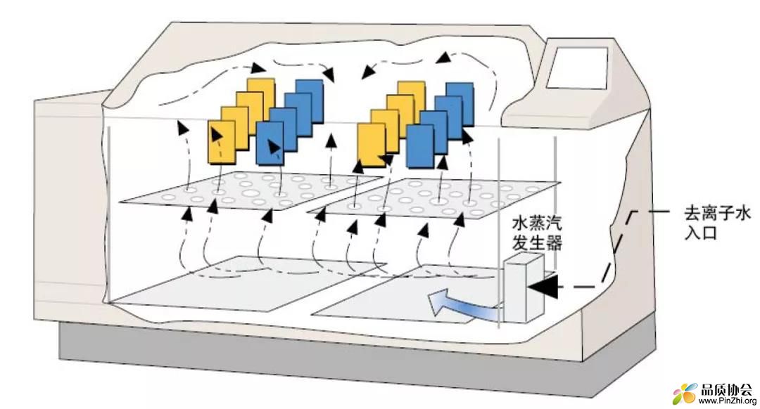

3.1.4 潮湿条件
CCT 测试程序通常要求高湿度条件。相对湿度要求为 95-100%。ASTM D224711 测试标准中有这一要求。可以使用恒温恒湿试验箱来实现,或者使用自动循环试验箱。图4为湿润过程。
湿润过程

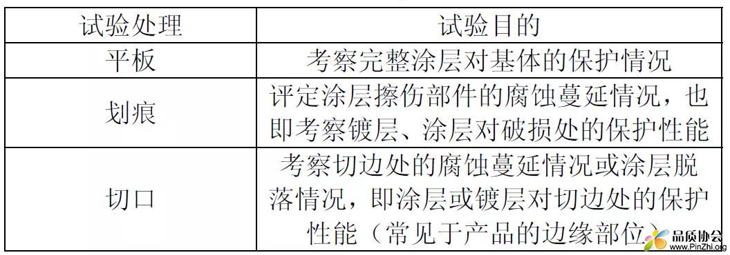

3.2 样品制备
彩涂板盐雾试验中试样的制备主要有平板试样、划痕试样、切口试样等。不同试样的试验目的见表3。

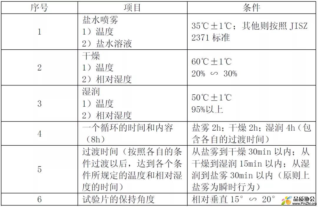

3.4.2 日本汽车行业标准化组织标准JASO M 609
日本是汽车生产大国,特别是以“有路必有丰田车”自诩的丰田汽车公司等,对汽车用材料,包括塑料、金属和涂料等,以及汽车零部件乃至整辆汽车,进行了各种各样的天然和人工试验,取得大量数据,有效地提高汽车性能和促进整个汽车工业的发展。
日本对有关汽车的试验进行了广泛的研究,制订了一些试验方法标准和规范,如:汽车材料腐蚀试验方法标准JASO M609的试验条件,见表4。日本JIS 于1993 年制订的防锈涂料标准,规定用日晒气候牢度仪照射60 h ,以后还需要进行28 个循环的复合试验,其试验条件本文不再详述。

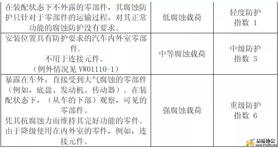

表5汽车零部件级别划分为大众公司VW13750金属表面防护标准的分类,故根据我们公司的情况,建议盐雾试验按照安装位置分类,试验判定参照实际使用要求。

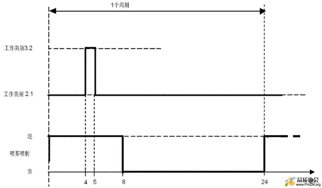

[backcolor=rgba(255, 211, 143, 0.12)]4.1.2 测试方法:具体参照ISO 16750-4电气泄露及功能考核盐雾薄雾试验方法,试验周期见图
内装件盐雾试验(ISO 16750-4薄雾试验方法)
产品按实车安装方式(或图纸设计说明)放置,非暴露部分需作防护处理,接插件需连接。如果产品为非电器件,无需在第4-5小时间通电测试。
试验结束后取出产品,可用洁净的棉布或毛刷清除表面的盐霜、水珠、腐蚀物等,将试样置于(50±5)℃环境干燥1h,随后进行外观检测,再置于标准大气环境放置1h。

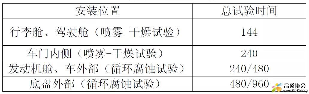

——周期时间:24h;
——总试验时间:见表6;
——一个周期分为两段:8h盐雾喷射和16h无盐雾喷射(图6);
——无盐雾喷射时的温度为室温。

重复上述步骤。总试验时间:见表

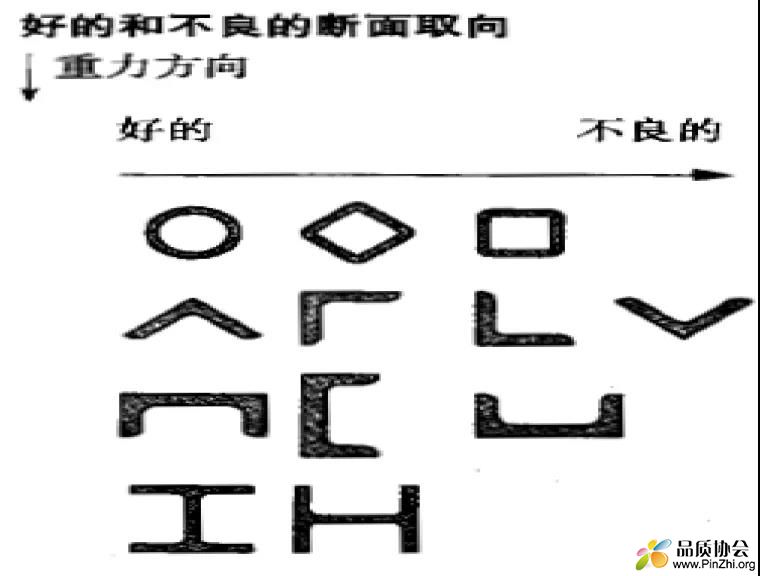

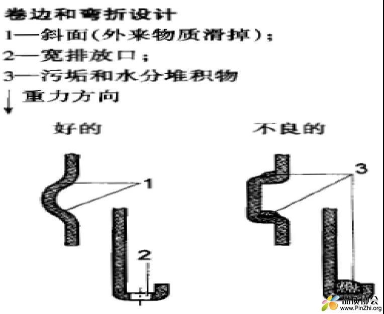

选用具有适宜防腐性能的材料对避免腐蚀损坏有很大帮助。设计上的措施也是头等重要的。设计中要运用大量的熟练技艺和专门技术,特别是用同样材料或不同材料制造的有关部件之间的连接件、断面边和角部位很难防护,又是易于腐蚀的地方。良好的取向可降低腐蚀。
卷边和弯折会积聚污垢和水分,适当的表面和排放口有助于免除这个问题。 12.jpg 断面设计比对
卷边和转弯设计比对

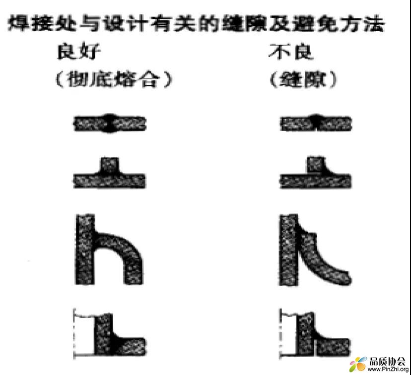

焊接一般会使显微结构变糟是一个弱点。为了避免缝隙腐蚀,焊接必须光滑而且没有缝隙。 14.jpg 焊接设计比对
连接同样或类似的金属时,可避免接触腐蚀;如果连接非同类金属,需装上垫圈、垫片或衬套使双方金属形成电绝缘,避免接触腐蚀。

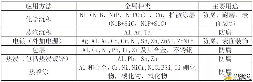

金属涂层应用方法:电镀、化学沉积、热浸深底层、蒸发、热喷涂和包层等形式。可将外来金属或金属化合物覆加在基底材料上。很多情况下,防腐是同增强耐磨性和形成装饰性表面结合在一起的。标准方法、使用金属和应用范围见表
无机保护涂层的应用
