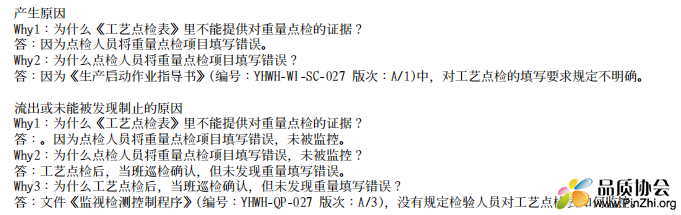

请教各位大佬,原因分析这样可以吗

在产生原因中:将重量点检项目填写错误太笼统,是没这个点检项目还是有这个点检项目但是点检者没写还是写错了。之后把问题归咎于指导书,点检结果的填写要求都是根据点检项目与结果来的,扯到指导书就很远了,指导书还能规定你这个测量的结果怎么写吗?
在流出原因中:人员未监控,人员确认后没发现,最后写程序文件没有规定。  你的项目要求都写在点检表上,又不在程序文件上,这和程序文件也没关系。   产生原因我猜是员工瞎写 流出原因我猜是员工闭着眼睛签字。  这些在民营企业里都是正常的很。

请教您我该如何做原因分析,谢谢

有很多分析工具的,像你表中的5why是一个,另外经常用到的就是 鱼骨图,头脑风暴 8D等等。且原因分析不是你一个人做的,是需要集合一个问题处理团队,大家一起进行讨论并分析的。

您认为原因分析如何写,请指点,谢谢

能否以此为例帮我分析一下,谢谢

产生原因中提现的是 为什么不能提供,那后面就写为什么提供不了,填写错误和不能提供是两码事。填写错误我也可以提供的嘛
而流出原因中第一个Why应该写为什么没有人发现不能提供,而不是又一个不能提供。
具体原因就在人机料法环这些因素中并结合分析工具进行分析。改善方法也根据具体的原因进行制定。
我也只能帮到这里了,贵公司的具体问题还是需要阁下结合贵公司的环境具体进行5why分析并改善。
