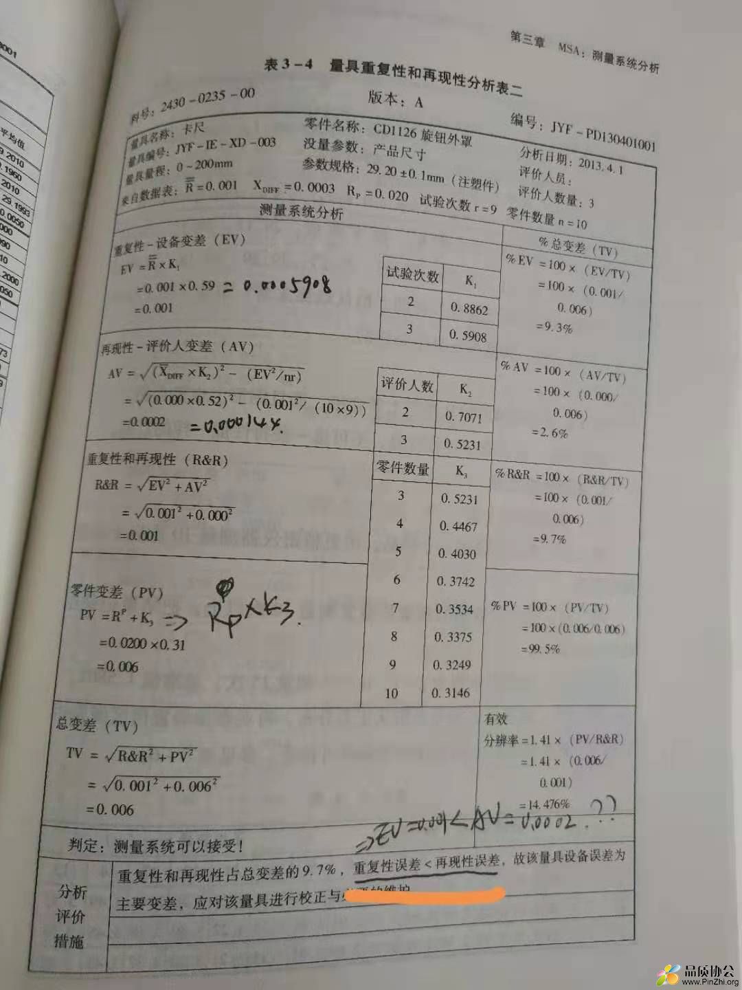

图片中说的重复性误差(0.0005908)<再现性误差(0.000144),我觉得是不是有问题,有没有人帮我看下,是不是我理解错了.

确实写错了,后半句都说设备误差是主要误差了

是的,重复性误差主要体现设备变差。既有该句结论,则重复性误差>再现性误差才是。
