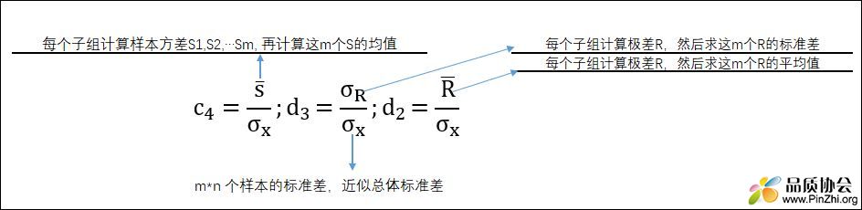

求大神解答附件SPC 控制线计算的区别:

图1我感觉是标准的正态分布公式;(没有偏移和离散)
图2是均值极差图的控制线计算公式。

2个计算方法的样本量是有区别的,图一样本数据多,图二适合小样本

1. 控制图原理:变量均值±3西格玛;2. SPC 常数 d2,d3,C4 (看截图). SPC手册上的A2,A3,B3,B4,D1,D2,D3,D4 都是这3个常数推导,在结合中心极限定理,计算出来的 ; 3. 什么变量控制图,就计算什么变量的标准偏差(西格玛)。如 R图,需要计算极差的标准差。4. 中心极限定理。再啰嗦一下,你如果想较深入了解SPC,需要知道 2 , 3, 4 的知识,再自己推导一遍。如果只想知道怎么用就OK, 那知道1 就行了。毕竟软件帮我们计算好了。

1是理论值,2是实际操作使用
没必要纠结,会用2就行了
又不是专业研究这个的,我们大部分人只要会用就好了
