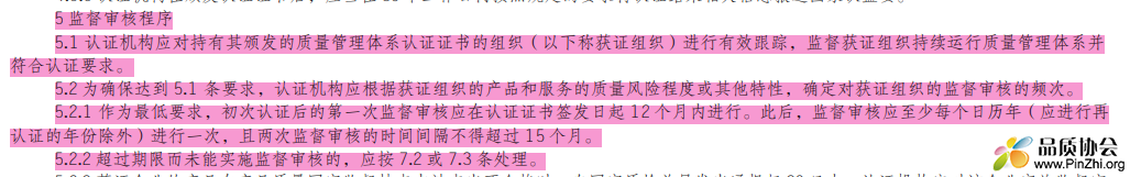

GJB 9001C体系需要咨询公司每年过来外审吗

每年审核是必须的

发表于 2021-12-13 16:50:43 | 显示全部楼层
回帖奖励 +5 品质币
每年监督的时候不审,证书暂停最后撤销,再需要使用证书,需要重新再申请,初审,发证

发表于 2021-12-16 15:18:00 | 显示全部楼层
年审每年都需要做一次。
